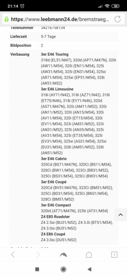

Nachdem ich die VA auf 3.0i umbaue suche ich noch das entsprechende Gegenstück für die HA...
Das benötigte Teil im ETK suchen und Teilenummer kopieren und einfach nach der Teilenummer suchen und Zack hat man alle Fahrzeuge wo es eingebaut wurde:
Nun stehen plötzlich eine Reihe von Fahrzeugen zur Verfügung!
Suchaufwand= 2 min.
