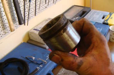

So, Grund des Problems:
Bremskolben saß leicht schief und war schwer rauszubekommen, weil unterhalb der Rille korrodiert (das oberhalb auf dem Bild ist Öl usw). Bißchen feilen und schleifen - funktioniert wieder top.
In welchem Zustand war die Staubschutz-Manschette? ... bzw. wie kam dort Feuchtigkeit hin?
Ist es ein Saisonfahrzeug? Wochenendauto? Oder im fast täglichen Einsatz?
Die Manschette war nicht auffällig, maximal Flugrost, denn das konnte man alles abwischen mit Reiniger.
Das mit der Feuchtigkeit hab ich mich auch gefragt.... ratlos. Außer jemand hat da beim Scheibenwechsel gepatzt und nicht ordentlich gefettet (der ist 10tkm und über 2J her).
