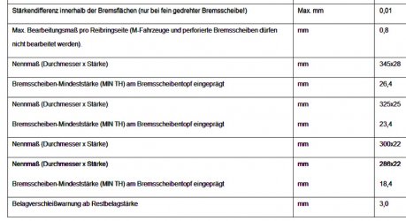

Hi, bei mir jetzt kurz nach 70T km besagtes gelbes Bremslämpchen aufgeleuchtet....wenn ich alle Bremsen erneuern möchte inklusive Beläge+Scheiben dann müsste ich das hier bestellen?
Danke schon mal.
