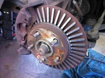

Ich denke schon, daß man das auslesen kann. Aber Du brauchst keinen Wagenheber und höchstens 1 Minute. Nimm eine Taschenlampe und schaue nach den Belägen und den Scheiben, geht echt sehr schnell. Man sieht das mit dem bloßen Auge, frei nach dem Motto : Klötze Dick, Scheibe schick ! Wenn Du die Bremse selber wechseln möchtest, dann dürfte das für Dich kein Problem sein, wenn nicht, mache einfach einen Termin beim Freundlichen..ach ja, sollte Deine Scheibe so aussehen, dann hast Du sie echt gut bis auf das Letzte ausgenutzt...hihi.

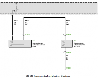

Nein, es ist nicht auslesbar, da die Sensoren "in Reihe" geschaltet sind, somit ist auch dem System absolut unbekannt, welcher Sensor auslöste.
mein lieber frank, wären die sensoren in reihe geschalten, müssten beide achsen auslösen, damit überhaupt ne lampe kommt ;)
der sensor ist nix anderes, als ein stück metall unter nem bisschen plastik. ist der belag runter, scheuerts das plastik ab und der metallkontakt kommt auf die bremsscheibe (also masse) und schaltet so die lampe und genau aus dem grund hängen die beiden "sensoren" (was sogesehn einwegschalter sind) parallel :x3:
Faszinierend welche Diskussionen jemand auslösen kann, der, statt kurz durch die Felgenöffnungen zu schauen, lieber erwartungsfroh auf einen Bildschirm starrt :D
Nein, du liegst leider falsch, die Sensoren sind wie von mir beschrieben in Reihe geschaltet, da es sich dabei um Drahtbrücken handelt, die den Massstromkreis solange geschlossen halten bis er durch die Bremsscheibe vorne links oder hinten rechts durchtrennt wird.
ich war mir jetzt echt sicher, dass es seit dem e36 bei sämtlichen e modellen "gleich" ist - aber ok, wieder was gelernt. danke fürs aufklären :t
