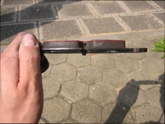

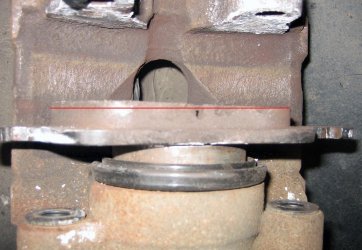

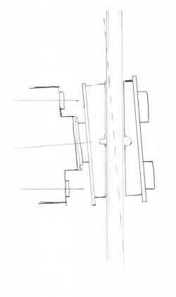

ich habe gestern beim Demontieren des linken vorderen Reifens festgestellt, dass meine Bremsbeläge (vorne links) extrem ungleichmäßig abgefahren sind (siehe Fotos/Skizze).
Es schaut so aus, als würde der Bremssattel nicht parallel zur Scheibe sitzen.
Der Bremssattel lässt sich allerdings ganz leicht auf den Führungsbolzen verschieben.
Hat jemand eine Idee was die Ursache dafür sein könnte, dass sich der Bremssattel so stark verdreht?
Die Bolzen auf denen der Bremssattel aufgehängt ist sind sauber und die Gummieinsätze auf denen die Bolzen laufen sind auch in einem guten Zustand.
Ich hatte vor ca. 2500km die Gummihülsen, die Bolzen und den Bremskolben gereinigt.
Bei der Gelegenheit habe ich auch die Dichtungen im Bremssattel ausgetauscht.
Außerdem habe ich neue Bremsscheiben (Brembo Max) und neue Beläge (Ferodo Performance DS) montiert.
Bei der alten Belag-/Scheiben-Kombination hatte ich diese Problem nicht.
So wie es aussieht kann ich die Beläge wegwerfen. Ich würde blos gerne wissen wo der Fehler liegt, bevor ich die Beläge austausche.
