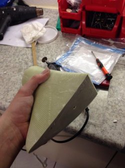

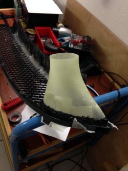

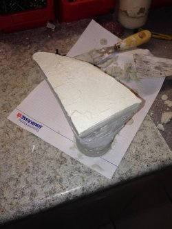

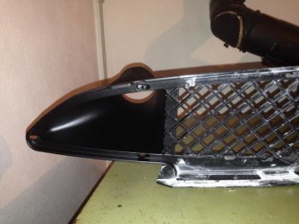

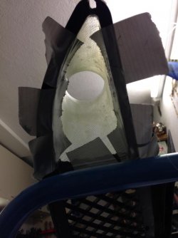

nachdem das Bremsbelüftungsthema ja ein sehr beliebtes hier ist, dachte ich, ich präsentiere euch einmal mein letztjähriges Winterprojekt.

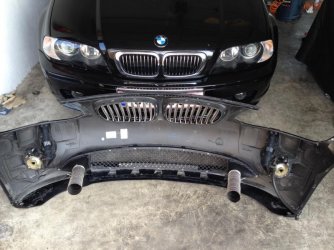

Nachdem es ja für die Aero Front ein super Set für die freien Dreiecke neben der Kühleröffnung gibt, dachte ich mir, vielleicht gibt es auch bei der originalen Vfl Front so einen Platz. Zuerst dachte ich an das entfernen der Nebelscheinwerfer, doch dann viel mir auf, dass in den ecken vom Gitter links und rechts die "Waben" verschlossen sind...
Also gleich mal die Front abbauen und schauen was da dahinter ist! Siehe da - nichts

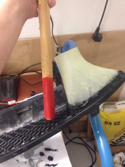

Einzig die Hupen müssen etwas weggebogen werden, ist aber wohler eher weniger ein Problem...

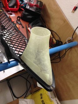

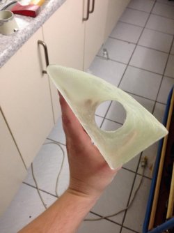

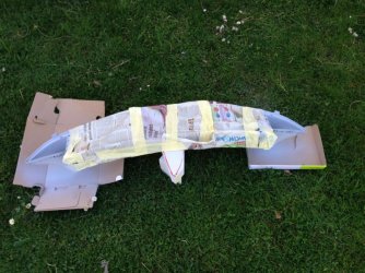

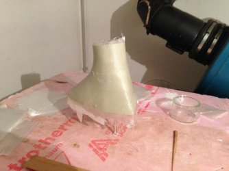

Hier ein paar Fotos zum Projekt, und bitte nicht über den Formenbau lachen, das geht bestimmt noch besser
