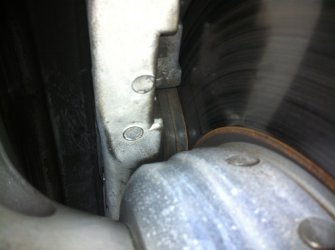

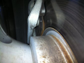

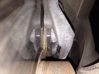

das ist mittlerweile 4500 km her, hab zwischendurch immer selber mal geschaut und sie für noch gut befunden.
geht am besten wenn man das handy in die felgen hält und ein bild knipst:
das is mittlerweile auch schon wieder 2 wochen alt und die anzeige zeigt jetzt -6500 km für's wechseln an.
würde wohl auch noch bisschen länger gehn, aber am kommenden donnerstag lass ich sie dann doch wechseln, weil mir die meldung und das kontrolllicht langsam aufn senkel geht.

So sahen meine hinteren Beläge aus, als ich sie hab wechseln lassen.
