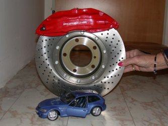

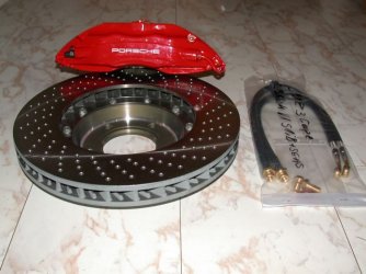

Hallo miteinander!
Habe gestern die neue Bremsanlage für mein Baby bekommen!:9 Ich hab mich schon sooo auf eine fadingfreie Saison 2007 gefreut, doch bei genauerer Betrachtung musste ich feststellen, daß die Bremsanlage wohl zu groß geraten ist...&: :j
Ciao!
Chris

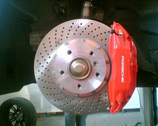

AW: Bremse zu groß für´s MQP?!
Wenn es die 993 Turbo Bremse ist dann Past die schon(wenn der Topf noch geändert wurde und der Adapter). Ich habe sie ja auch drauf, nur mit den Serien Felgen mußt Du auf der VA 15er Scheiben fahren(am besten Felgen mit ET 25 an der VA nehmen, die habe ich auch ) .
Mit der Bremse bekommst Du richtig vieeel Spassss beim Bremsen, den die Bremst:w .
Probier´s mal mit nem Dachgepäckträger! :laugh: :7madz:

sehr schicke und effektive stopper. :t
würde aber unbedingt den PORSCHE-schriftzug entfernen*...
mfg
*wenn sie auf einem nicht-PORSCHE verbaut werden
