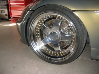

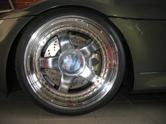

das richt nach einer sehr knappen geschichte!
ich fahre die 9,5x18 et21 tracer, mehrteilig. diese ging nur ´noch mit etwas nacharbeit an bremse und felge drauf. :b wenn die felge etwas schmaler ist, könnten eventuell auch distanzplatten etwas helfen. wenn schleifen die sattel ja an der felgenspeiche...

hier mal zur veranschaulichung

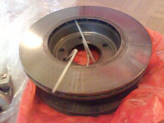

So, jetzt habt ihr es geschafft :# ! ihr habt mich nun doch verwirrt mit dem ganzen Bremssattelhalter - Träger usw. zeug...
Hier ist dass was ich von 300mm.de erhalten habe und das soll angeblich alles sein was ich zum umrüsten benötige :M kann mir das einer Bestätigen?
(zusätzlich hab ich hier noch Stahlflex und andere Bremsflüssigkeit rumfliegen) %:

Wenn ich mich nicht irre, du hast die komplette 300mm Anlage, sprich Scheiben, Sattel und Sattelträger. Sollte alles glatt laufen.
Richtig, diese Komponenten hab ich %:
dachte bloss vielleicht fehlt jetzt da noch ein Bremssattelträger-Halter %: :d :+

Also ich bin da ja nicht so der Profi, aber irgendwie sieht es so aus, als würden die Bremsträger fehlen. Die Sättel brauchst Du an sich gar nicht, da bei Dir identische Teile eh schon verbaut sind - der einzige Teil des Sattels, der geändert werden muss, ist halt der Bremsträger.
Und gebrauchte Scheiben... tsts... :w
AW: Bremsen vom 3liter auf 2,8
Nachtrag: sorry, die Bremsträger scheinen doch dabei zu sein - sind halt schon an den Sätteln montiert.

der Bremsträger fehlt nicht, der ist am Sattel schon montiert ;)
wenn schon, denn schon... meine Sättel sind nun über 7Jahre alt, 100tkm+ und zur genüge Strapaziert worden ;)
die Scheiben sind nicht wirklich "gebraucht" sie Stammen ja von einem Neufahrzeug :) logisch das dieses vielleicht schon 3-4km zurücklegen musste, aber das stört doch nicht im geringsten.
