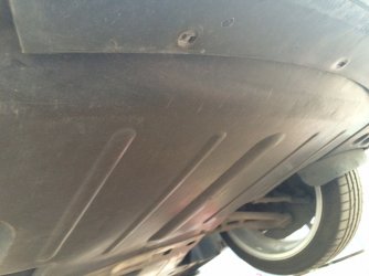

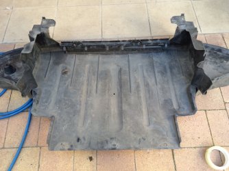

Schritt 1:
Als erstes muss der Unterboden raus, dieser ist mit ca. 10 Schrauben befestigt und fällt einem nach dem Lösen der Schrauben gerade so entgegen.

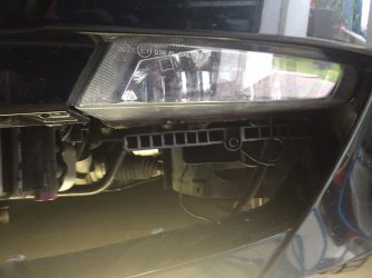

Schritt 2:
Anschließend müssen noch die seitliche Teile raus, hab leider kein Bild davon gemacht aber auf dem unteren erkennt man die beiden Teile links und rechts. (http://de.bmwfans.info/parts-catalo...07/browse/vehicle_trim/wheel_arch_trim_front/ POS 6)
In der Zeichnung erkennt man schon wo dieser befestigt ist, ein paar Schrauben sind im Unterboden 2 Stück müssen durch die Revisionsöffnung des Nebelscheinwerfers gelöst werden und eine ist genau auf der anderen Seite.
Links ist noch ein Temperatur Sensor den könnt ihr einfach rausdrücken.
Danach ein bisschen hin und her zerren, dann kommt einem die Abdeckungen entgegen.

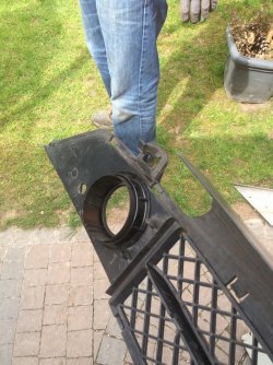

Als nächstes muss das Gitter raus.
Dieses ist nur von hinten eingeklipst, Klipse daher vorsichtig lösen und raus damit;)

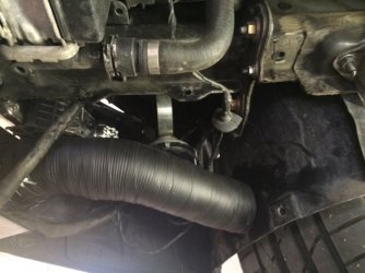

So soll der Schlauch später ca. liegen

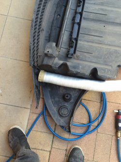

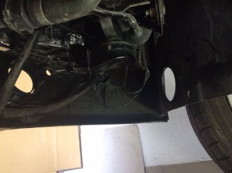

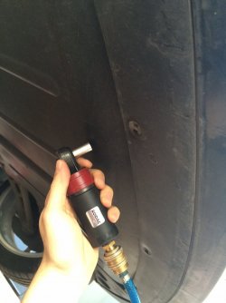

Entsprechend des Durchmesser des verwendeten Rohrs bohrt man nun ein Loch in die Radhausverkleidung
Ich habe es so gebohrt, dass die Luft direkt neben dem Rad ausströmt, leicht schräg sodass die Luft direkt ins Radinnere strömen kann.

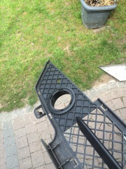

Nun muss das Loch in das Gitter, also einfach anzeichnen und ausschneiden ;)
Als Trichter habe ich 2 Einfassungen von ein paar Lautsprechern verwendet die ich noch rumliegen hatte, man kann aber welche nehmen die auch tatsächlich dafür vorgesehen sind :oops:

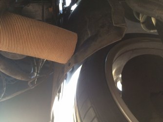

Schritt 6:

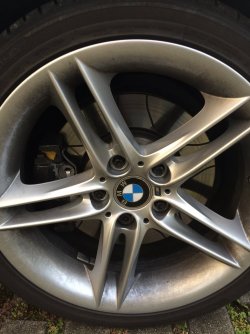

Anschließend wird das Rohr eingepasst:
(Die Luft strahlt nicht aufs Rad, sieht nur so aus :) :-) da ich ganz eingeschlagen habe um die Freigängigkeit zu prüfen)

8-)Alles wieder zusammen bauen!!

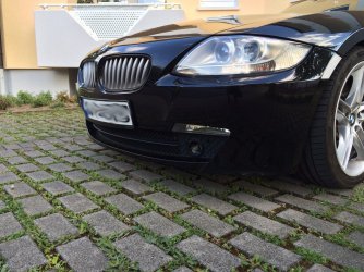

Dann sollte es am Ende so aussehen:
