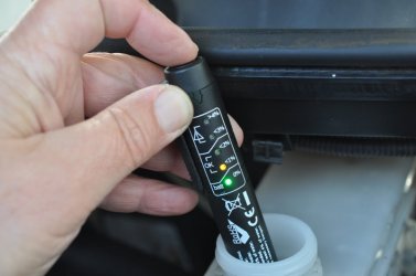

Also wurde ein Tester gekauft, die Dinger kosten knapp 10 Euror, und gestern waren alle drei Autos dran. Zuerst der BMW Z4, weil der demnächst wieder galoppieren soll und da ist der letzte Wechsel sicher über 2 Jahre her.:
Der Tester zeigt unter 1 % Wassergehalt in der Bremsflüssigkeit an, also kein Bedarf zum Wechseln.
Um mich besser orientieren zu können kam als nächstes der VW Tiguan dran. Da habe ich beim letzten Wechsel der Räder auch die Bremsflüssigkeit gewechselt.
Der Vorratsbehälter sitzt recht tief und es war nicht so einfach zu fotografieren, aber nur die grüne LED leuchtete, keine gelbe.
Also ist die Flüssigkeit noch Top und das Prüfgerät merkt den Unterschied.
Als nächstes kam der FIAT Ducato dran, da wußte ich ja gar nicht was mich erwartet, aber er hatte Ende letzten Jahres eine frische HU bekommen.
Auch dort weniger als 1 % Wasser, also kein Handlungsbedarf. Mit dem Gerät bin ich zufrieden und kann es empfehlen.

Hole den alten Fred nochmal hoch, weil ich heute beim Z4 die Bremsflüssigkeit gewechselt habe.
Das Messgerät zeigte zwar nur < 1% Wassergehalt an, aber der Wechsel wurde trotzdem gemacht.
Der Wagen war eh auf der mobilen Hebebühne und die Räder ab für die Winterinspektion, so ging das relativ schnell.
So sah das dann nach dem Wechsel wieder aus:
Um den Tester mal zu überprüfen habe ich die alte Bremsflüssigkeit mit ein paar Spritzern dest. Wasser versetzt und siehe da:
Die oberen Anzeigen hatte ich bisher bei noch keinem Wagen gesehen, das Gerät ist also in Ordnung.
Mein Eindruck ist, die Bremsflüssigkeit ist nicht so tierisch hygroskopisch, wie immer getan wird. Trotzdem sollte man sie regelmäßig überprüfen und natürlich rechtzeitig wechseln. Aber es ist auch nicht nachhaltig das früher zu machen als es wirklich notwenig ist.

Ich habe mir nach dem Kommentar von PR 4000 jetzt auch den Tester von HHTEC gekauft, in fester Erwartung ein ähnliches Ergebnis zu erhalten:
Denkste, alle LED's leuchteten fröhlich vor sich hin (meine Bremsflüssigkeit ist gerade 3 Jahre alt)
Die Investition hat sich also wirklich gelohnt, die Bremsflüssigkeit wird jetzt schnellstens gewechselt.
