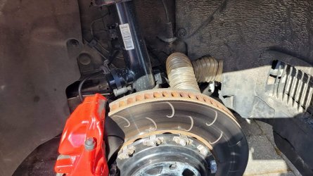

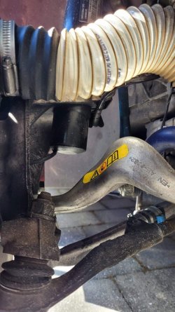

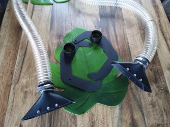

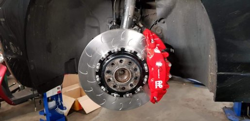

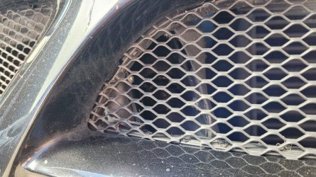

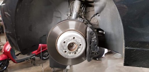

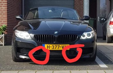

Ein kleines Experiment von mir, kann man für wenig Geld bremskühlung realisieren beim Z4.
Ja man kann.🤓
1.Das erste Foto ist von den Teilen die ich verbaut habe.
2 bis 4 wie es verbaut ist im Radhaus.
5 Der Einlass in der Stoßstange.
6 Wo die Kuhl einlassen sich befinden in der Stoßstange.

Interessant! Gibtˋs schon erste Eindrücke davon? Ich hätte allerdings Bedenken, das Ankerblech zu entfernen und einen Schlauch, der fest am Fahrzeug ist, mit einem wichtigen, beweglichen Teil, wie dem Achsschenkel zu verbinden.
Sehe ich das richtig, der Schlauch bläst auf die Innenfläche der Scheibe ? Ich halte das technisch für Unfug, die Luft sollte in die Lamellen der Innenbelüftung drücken. So wie jetzt, ist die Scheibe innen kühler als außen. Ich glaube zwar nicht, dass das schon so gravierend ist, dass es zu Verzug kommt, aber in der Theorie besteht die Gefahr.
Diese Art der Bremsenkühlung ist total üblich.
Der Schlauch ist ja sehr flexibel. Da der Achsschenkel seinen Drehpunkt am Auto hat, muss der Schlauch zunächst nur wenig Bewegung mitmachen. Nach außen wird die relative Bewegung zum Auto zwar größer, aber die Bewegung im Schlauch selbst ist sehr gering. Außerdem ist der Achsschenkel sehr stabil und der Schlauch würde eher reißen, als dass er das Fahrwerk beschädigt.
Ich bin mir nicht sicher, ob ich dich richtig verstehe, aber grundsätzlich ist die Kühlung einer Bremsscheibe so korrekt. Es wird innen Luft zugeführt, die dann durch die Luftkanäle der Bremsscheibe nach außen befördert wird. Ähnlich wie bei einem Radialkompressor.
würde man den Luftstrom auf den Umfang der Bremsscheibe leiten, würde die zugeleitete Luft gegen die natürliche Luftbewegung durch die Bremsscheibe ankäpfen.
Gebt mal in die Google Bildersuche "Bremsenkühlung" ein. Dann erhaltet ihr etliche solcher Lösungen. Hier ein Bild, wie die Luft durch die Bremsscheibe strömt.

Im o.g. Beispiel sind aber die Scheiben geschlossen, sieht man deutlich am 3. Bild. Die Kühlung wirkt nur auf die innere Bremsenfläche.

Eine Bremskühlung entwickelt dann eine Wirkung, wenn sehr häufig sehr hart gebremst werden muss. Der Einfluss ist z.B. auf der Nordschleife im Rennbetrieb (E86) minimal, auf dem Hockenheimring wegen des harten Runterbremsens vor der Haarnadel alle 2 min eher spürbar. Im Alltagsbetrieb auf der Landstraße wirkt sich das höchstens bei Passfahrten aus, wenn der Fahrer wie üblich zu langsam in die Kurve hineinfährt und deshalb das Auto vorher zu stark zusammenstaucht.
Es stellt sich also zunächst die Frage, ob es überhaupt eine Notwendigkeit zu einer solchen Montage gibt.
Zur Ausführung: Das Ankerblech hat seine Berechtigung, vor allem bei Nässe. Teile an bewegliche Achsteile anzuschrauben halte ich nicht für eine gute Idee. Was im Stand alles solide aussieht, ist beim Fahren einer unvorstellbar großen Anzahl von Bewegungen ausgesetzt, die jedes Mal Beschleunigungswerte auch auf die Befestigungen aufbringen. Der TÜV würde das natürlich nie akzeptieren, das ist aber wohl hier kein Thema.
Zur Position des Schlauchs: Der Eingang vorn im Grill ist gut gelöst. Den Schlauch so direkt an die Bremsscheibe zu führen hat bei uns im Rennbetrieb nichts als Ärger gebracht (Serienscheiben, Rennbeläge). Dazu muss man sich die Temperaturen vorstellen: Auf der Straße wird kaum hart genug gebremst, um die Scheibe zu heiß werden zu lassen. Vielmehr ist es dann so, dass aufgrund der immer arbeitenden Zusatzkühlung die Scheiben die nötige Temperatur nicht halten, was für Sportbeläge einen Unterschied macht. Wird so stark gebremst, dass die Scheibe wirklich heiß wird (mit Serienbelägen bekommt man keine rotglühenden Scheiben), dann setzt die Kühlung zu direkt auf der Scheibe an. Die Scheibe verzieht sich dann sehr schnell..
Wir haben dann unsere Kühlungen so gebaut, dass der Luftstrom in Richtung der Bremsscheibennabe und nicht direkt auf die Scheibe zeigte, damit ging es besser.
Ich stelle aber trotzdem die Frage, warum man so etwas für die Straße anbaut. Die Bremsen sind wirklich standfest. Ein paar Sportbeläge drauf, das reicht völlig aus. Zusätzliche Kühlung nur im Rennbetrieb.

@Armando196 Die in diesem Zusammenhang berechtigte Frage ist: warum? Hattest Du bereits Fading mit deiner High End Bremse an Deinem Auto? Ich vermute nein - daher also nur eine Spielerei. Wenn Du mit der Bremse tatsächlich Fading hattest, liegt es wohl eher am Bremsverhalten.
Ich kenne es auch so von BMW, dass die Bremse von vorne mittig angestrahlt wird, nicht nur so nahe von einer Seite. Da besteht tatsächlich das Risiko, dass die Bremse sich verzieht bei Autobahngeschwindigkeit und stärkeren Bremsungen, da der Temperaturunterschied zu groß werden könnte.
Da kuckt man mal zwei Wochen nicht auf dem forum und dan so viele Fragen.🤓 Da habe ich mit meinem Experiment scheinbar etwas zu Wege gebracht.
1.Die foto's bringen es scheinbar nicht gut rüber aber die kühlende Luft geht in die Mitte der brems Scheibe und sorgt so fur extra Luft durch die Scheibe von der Mitte nach außen. Also es unterstützt die normale kühlung der Scheibe.
2. Die brems Schläuche kommen aus dem Motorsport und haben genügend Platz und Elastizität um mit zu bewegen bei vollem lenkausslag, das haben wir natürlich getestet.
3. Habe ich bis jetzt bremsfading gehabt, nein nicht mit 370mm Größe 36mm dicke AP-racing Scheiben (in den foto's ist der unterschied von meinem AP bremssystem und das original zu sehen). Aber ich mochte in Zukunft mal ein paar Runden auf der nordschleife drehen und dan ist es ein schönes Extra. Aber wahrscheinlich auch da nicht notwendig.
4. Die Bleche wo die bremschlauche dran befestigt sind, sind fast gleich groß wie die originele ankerbleche also wird das nicht viel unterschied machen.
Ich fahre jetzt seit ungefähr 3 Wochen mit diesem Setup, keine verzogen scheiben, keine Probleme beim lenken und alles macht was es soll. Und die Welt ist auch noch nicht unter gegangen. 🤔
Warum ich es gemacht habe, weil es möglich ist und das Auto keinen schade zu bringt.
PS ich bin gelernte Mechaniker, habe mein Handwerk an panzer in der Armee gelernt und weiß ein bisschen was ich tue.
Grusse und ein schönen Abend.
