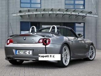

Vor ca. 1 Woche geht meine "Sie haben ein Problem mit einer Ihrer Leuchtmittel" Lampe an.
Also nichts wie ums Auto geschlichen und festgestellt - Ja, die Technik hat recht.
Mein rechtseitiges, inneres Licht/Bremslicht geht nicht mehr. Quasi hab ich da jetzt nen Halbmond.
Also ratzfatz (Danke BMW, das nenn ich mal einfach, wer mal einen s*** Franzosen hatte, der weiß was ich meine :) ) diese Plastikfassung mit Lampe rausgedreht.
Kurzer Blick auf die Lampe - alles in Ordnung. Längerer Blick auf die Plastikfassung - WTF - auf einer Seite innerhalb der Plastikfassung kohl-raben-schwarz. Sprich da wurde es wohl sehr heiß. :#
Preisfragen sind jetzt:
a) Hatte das evt. schon mal jemand?
b) Woher kann sowas kommen?
c) Wie könnte man OHNE Händler rausfinden warum, weshalb wieso? :w
d) An einer neuen Plastikfassung werde ich wohl nicht herum kommen, daher direkt die Frage --> Hat jmd. die Teilenummer?
Damit es keine Missverständnisse gibt welche Birne/Fassung ich meine - hier ein Screenie.
P.S Sorry kein PS auf der Arbeit .. daher stümperei mit Paint :)

... ungewöhnlich, da diese Lampe nicht für das Bremslicht leuchtet, sondern lediglich bei ABS-Bremsungen.
Du meinst das normale "Rücklicht"?
Wie das kommen kann? Dazu müsste man das verkohlte Teile näher betachten. Wildes Herumraten hilft nicht. Möglicherweise hat sich die Lampe losgewackelt und somit sporadischen Wackelkontakt gehabt.
Die Teilenummer findest Du bei www.realoem.com - schau einfachmal dort rein.

Wieso leuchtet Deine dritte Bremsleuchte nicht?
... zur Fassung: Ich vermute, dass "gelb/silber" Dir beim Bremslicht nicht wirklich weiter hilft :w
Und da von der einen 8 Stück und von der anderen 2 Stück benötigt werden, dürfte klar sein, welche Du brauchst :M
(edit: 8 Stück weil die "gelb/silber"-Variante nur für die weißen Rückleuchten gebraucht werden, wenn silberne Blinkerbirnen verwendet werden)
AW: Bremslicht defekt
Die Bremsleuchte leuchtet nicht,weil ich beim Foto nicht gebremst habe :) Oder leuchtet die immer? Ich sehe mich selten von hinten :)
