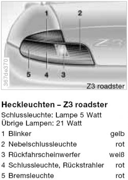

Mir ist heute morgen im Berufsverkehr mal wieder aufgefallen, dass neuere Fahrzeuge häufig auffälligere Bremsleuchten haben. Das schafft Sicherheit, da das Signal (hoffentlich) schneller erkannt wird. Bei vielen Fahrzeugen wird beim Bremsen nur die Schlussleuchte heller (eine Kammer mit 2-Faden-Birne 5/21 Watt). Bei anderen gibt es 2 Kammern mit 2 Birnen (so auch Z3).
Was ich mir nun überlegt habe: man könnte die Schlussleuchte (5 Watt) durch eine 2-Faden-Birne 5/21 Watt ersetzen und entsprechend verkabeln, so dass nicht nur die Bremslichter mit 21 Watt leuchten, sondern in dem Moment auch die Schlussleuchte heller wird. Sozusagen eine Kombination der o.g. Versionen, die eine Vergrößerung der "Leuchtfläche" um beinahe 50 % bedeutet.
Zur Verdeutlichung unten ein Bild der Rückleuchte. Was haltet Ihr davon?

Einfacher ist es die Nebelschlussleuchten mit dem Bremslicht zu verbinden, das ist wesentlich weniger Bastellei und "einfach so" machbar. Hab ich damals beim VW Jetta gemacht, sah schon irgendwie cool aus - fand auch Nachahmer :-)
(natürlich erlischt bei solchen Basteleien die Betriebserlaubnis, aber man kann ja mal testen)

Die Idee mit der Nebelschlussleuchte ist interessant - allerdings sind die Kammern beim Z3 durch den Rückfahrscheinwerfer getrennt. Aber getreu den Mottos "wennschon dennschon" und "viel hilft viel" wäre es mal interessant, alle 3 Kammern (5, 4 und 2) beim Bremsen mit 21 Watt zu versorgen.
