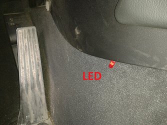

Meine erste Schlussfolgerung : Austausch des Bremslichtschalters. Aber wie sollte ich nun sicherstellen, das der Fehler auch tatsächlich daran lag ? Zur Kontrolle habe ich dann eine rote LED (+ Vorwiderstand) nach vorne verlegt, die mir ab sofort jeden Bremsvorgang quittieren sollte. Dazu habe ich einfach ein zweiadriges Kabel parallel zum Bremslicht direkt an den Birnensockel verlötet (siehe Bilder). Funktioniert wunderbar, soweit so gut. Dann aber die Überraschung : Einige Zeit später wieder der besagte Fehler.
