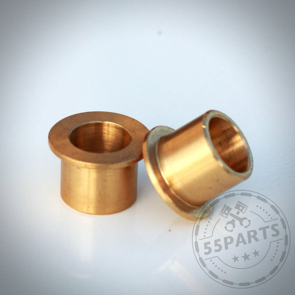

Ich meine es gibt Lagerbuchsen aus Messing die länger halten und das Spiel komplett eliminieren. Gibt's dann auch für das Kupplungspedal.
Hier mal ein Beispiel fürs Kupplungspedal:

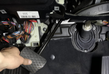

Mit Fotos unten im Fussraum war nicht ganz so einfach, hier sieht man aber ganz gut die Welle 1, auf der das Pedal 2 gelagert ist:

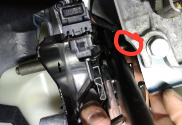

In noch eingebautem Zustand sitzt rechts außen der Sicherungsclip, der zuerst entfernt werden muss.
Nachdem man den Sicherungsclip entfernt hat, kann man das Pedal rausnehmen, indem man das Pedal nach links unten "wegbiegt".
