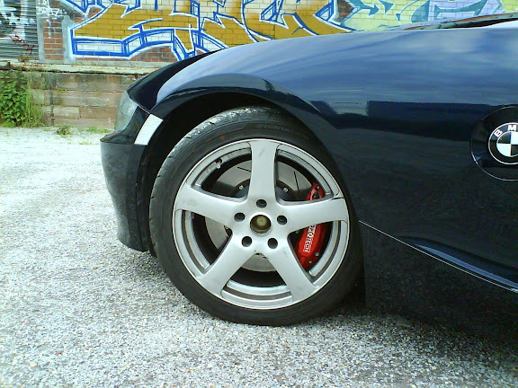

Bei meiner Aktion mit Hamerite gindgs eigentlich nicht um den Preis, eher meine Faulheit hat mich dazu bewogen. Außerdem Tips einer AG nahen FirMa, die dies auch so praktiziert.
Kaum Vorbehandlung notwendig, also schon mit der Drahtbürste reinigen und hartnäckige Verschmutzungen abschleifen, aber dann 2x streichen und das hält seit über 5 Jahren. Und bezüglich der Hitzeentwicklung hatte ich auch keine Probleme nach 5 Stunden Pässehatz. Obs auf Dauer für die NS reicht kann ich natürlich nicht sagen.

hattest Du eigentlich den hitzebeständigen Hammerite-Lack benutzt oder den "normalen".
Ich hatte die "Bremstrommeln" mit dem normalen bepinselt, das warf nach ca. 500 km Blasen...
