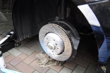

Habe gestern den ersten Teil in Angriff genommen. Ausbau der Bremssättel und dabei doch gleich schon die neuen Bremsscheiben montiert. Jetzt steht er
erstmal ein paar Wochen ohne Sättel in der Halle.

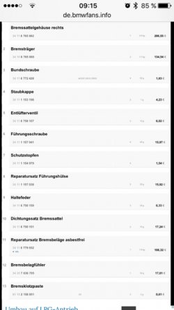

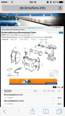

Ich hab das Dichtungsset welches du meinst zu Hause. Das Dichtungsset bekommst du nur von BMW, auch wenn es von ATE produziert wird. ATE darf es scheinbar nicht vertreiben bzw BMW möchte das nicht. Hatte auch schon angefragt. ImageUploadedByzroadster.com1451463622.700755.jpgImageUploadedByzroadster.com1451463648.455009.jpg
Nr.10 ;)
Daher kannst es nur beim :) bestellen...
Ja, mit dem Gedanken hab ich mich jetzt auch schon abgefunden. Selbst andere (Offline) Händler für Autoteile haben auf die Artikelnummer 10 keinen Zugriff.

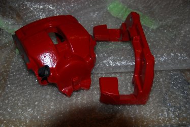

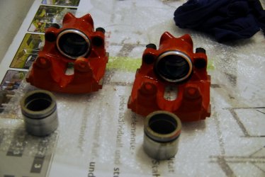

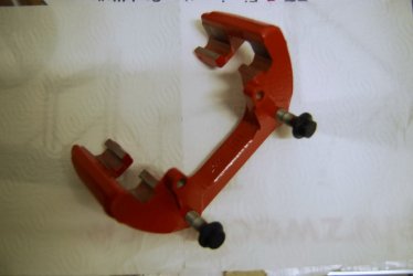

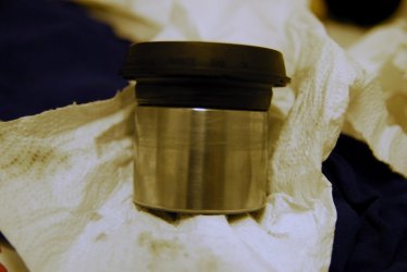

Mittlerweile bin ich ein Stück weiter. Die Compound-Scheiben habe ich montiert und die Bremssättel sind nach 4 Wochen auch zurück vom bearbeiten und bereits wieder aufgerüstet.Das Glasstrahlen und anschliessende Pulverbeschichten
ist perfekt ausgeführt worden und mit 60 € für zwei Sättel und Halter auch noch unschlagbar günstig gemacht. Das tröstet drüber hinweg das die original Dichtungen (2 Sätze) 40 € gekostet haben.Dafür hab ich immerhin ein BMW Logo auf der Verpackung.

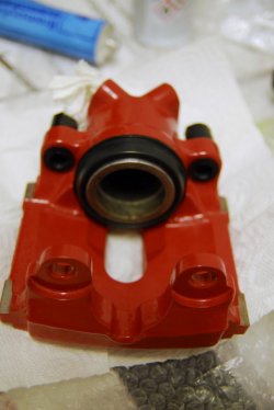

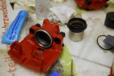

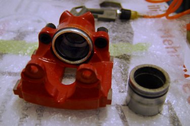

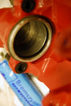

Die alten waren zwar noch wie neu aber zum Schutz von Zylinderbohrung habe ich die Kolben mit der Staubschutzdichtung montiert gelassen. Gestern dann also die alten Manschetten entfernt und die Kolben ausgepresst.
Alles gereinigt und ausgeblasen, neu gefettet, Innendichtungen rein und die Kolben wieder eingesetzt.
Eine Besonderheit gibt es allerdings bei der Montage der Staubdichtungen wo in den Berichten im Internet nie drauf eingegangen wird. Man findet nämlich nur Anleitungen zu den hinteren Bremsen. Dort aber wird eine andere
Staubschutzdichtung verwendet die mittels Pressluft eingezogen werden kann (innenliegende Nut). Die für vorne bei 3.0si ( Dichtung 57mm Durchmesser) haben aber einen eingegossenen Klemmring und werden Außen montiert. Den Außenring wo der
Klemmring aufgepresst wird, sieht man auf Foto Bremssattel6 gut.
Dieser Klemmring sollte zwingend mit einem Montagering, gibt es natürlich auch nur von ATE (ATE Montagering 57mm | Nr. 03.9314-4913.1 / 760189) regelrecht aufgepresst werden. Das Aufpressen wird mit
einer Kolbenrücksetzvorrichtung gemacht. Da sieht man schon das für eine genaue Pressung etwas mehr gleichmäßige Kraft erforderlich ist wie folgende Methoden.
Mit den Fingern drüberzwingen und nur festdrücken oder mit einem anderen Hilfsmittel wie einer umgebogenen Schraubenzieherspitze bzw einem Stückchen Kanalrohr (was ich alles schon gelesen habe das es gemacht wurde)
erreicht man keine 100% Passung und somit auch keine 100% Abdichtung. Zu dem da die Dichtung eine S-Form am Klemmring hat beschädigt man sie auch nur allzu leicht was man nicht immer bemerkt.
Vieleicht hilft die Info jemanden, da ich doch immer wieder Fragen dazu gelesen aber aber keine genauen Antworten.
Nächster Schritt (ich habe den Klemmring nur locker drübergestreift und die soweit fertigen Sättel erstmal luftdicht verpackt gelagert) ist das besorgen so eines Montageringes für 57mm. Hben anscheinend nur wenige Shops im
Angebot und dürfte ersten Recherchen nach um die 22 € kosten. Direkt ATE auch kontaktiert, mal sehen was die anbieten.
