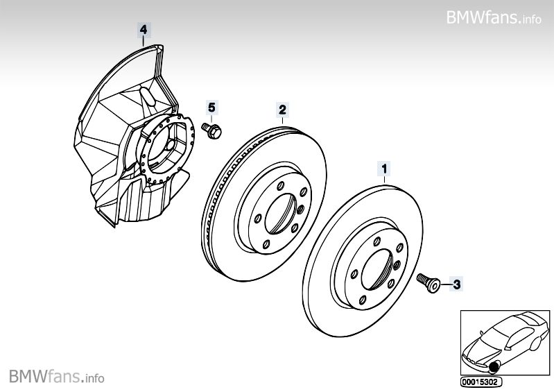

Hier ist das Bild von ETK
Front brake-brake disc - BMW parts catalog

Rad runter, Bremssattel runter, Schraube (Nr. 3 im Bild) rausdrehen und Bremsscheibe abnehmen.
Wenn die Scheibe festgegammelt ist, dann mit gesunden Hammerschlägen runter damit.
Aber miss erstmal die Scheibendicke nach. Wenn die 20,4 mm stark ist, lass sie drauf.

Ich musste mal Schutzblech (nr.4 oben im bild) fahrerseite austauchen weil ich zu lange schrauben genommen hatte für die Felgen, da durch schutzblech platt.. naja egal, hab noch keine bremsscheiben ausgetauscht beim zzzz.
Damals musste ich bremssattel abmontieren und halt diesen Bundmutter damit ich an das Schutzblech ran komme (m8*14er war auch raus) , ist jetzt auch egal. Dachte nur das die Mutter in der mitte auch raus muss weil ich es von meinem Gsi anders kenne...

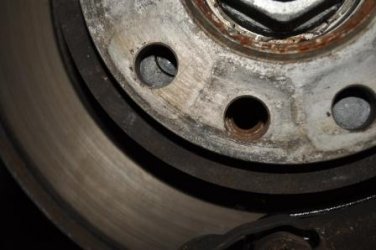

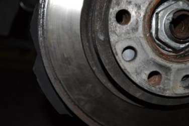

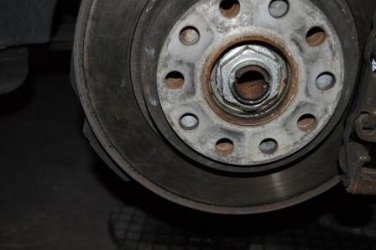

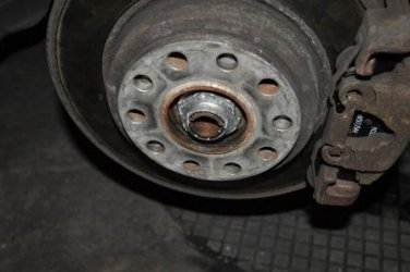

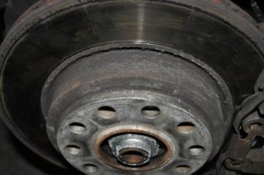

So leider hatte die Werkstatt schon zu, obwohl bis 21:30 drauf stand (gegen 17:00 ).
Hier nochmal die Bilder von meiner VA links.
Ich krieg mit dem Teil ne Krise.}(

Naja, Du musst die Distanzscheibe schon runter nehmen bevor Du auf der Bremsscheibe herumhämmerst :t
Auf dem ersten Bild siehst Du die Schraube, die die Bremsscheibe hält.
Die Bremsscheibe ist an der Radnabe festgegammelt, dort mit Kriechöl oder WD40 rangehen und das Teil mal eine Stunde lang darin baden.
Kannst auch versuchen mit einem Spachtel zwischen Distanzscheibe und Bremsscheibe zu kommen.

Ganz ehrlich .. du erkennst nicht mal eine Distanzscheibe und willst ernsthaft selber deine Bremsscheiben wechseln? Dir ist schon klar, was da alles schief gehen kann?

War nur ein Tipp, ist ja deine Gesundheit. Jedenfalls solltest du die Distanzscheibe klarerweise vorher runtermachen, sonst geht es natürlich nicht. Danach ist es nur eine Imbusschraube, das wars. Im Grunde wird die Bremsscheibe durch die Radschrauben fixiert.

Hi so wie jokin schon schrieb, hau da ordentlich Caramba drauf lass es min. ne Stunde wirken und versuche dann einen Spachtel zwischen die Distanzscheibe zu treiben, dann sollte diese sich lösen, dann Sicherungsschraube raus und Bremsscheibe runter.
Ein Freund benutzt immer ein Rostlöser mit Frost flash, der angeblich durch den Temperatursturz ermöglichen soll das der Röstlöser besser "zwischen" die Metalle kommt, ich hab keine Erfahrungen damit, aber er schwört drauf....

Distanzscheibe war auch mein erster Gedanke... - aber das sollte Jemand, der an der Bremse schraubt wohl sehen... %:
Uuuups... :X
Also, Gut, dass Du die Bilder eingestellt hast...
Ich hätte prinzipiell den gleichen Ratschlag wie viele Andere hier - man soll ja sein Glück nicht unnötig herausfordern...! :w
Solltest Du es trotzdem machen - wie schon geschrieben wurde - Rostlöser, ggf. einen Spachtel oder Flachen Schlitzschraubendreher dazwischen treiben. Geht aber meist nicht ohne Spuren an den Distanzen zu hinterlassen (hier gab's schon gelegentlich solche Exemplare zu bewundern)
Was mir auch schon gut und schadfrei geholfen hat - Rad blockieren (hinten Bremse anziehen/Gang rein, vorne ggf. 2. Person), Felge drauf, alte (andere) Radschrauben o.ä. durch die Radschraubenlöcher der Felgen, durch die Löcher der Distanzscheiben, NICHT in die Löcher der Bremsscheibe (hier bieten sich die Löcher an, durch die Du z.B. die Sicherungsschraube (Inbus) sehen kannst).
-> Dann die Felge drehen...
An sonsten - solange Du alle Teile der Bremse entsorgst, kannst Du mit dem Rostlöser relativ sorgenfrei umgehen. Hinterher trotzdem alles penibel reinigen -> Öl darf nicht auf Bremsteile gelangen!
So, und nun wünsche ich Dir viel Erfolg...
P.S. lass Dir Jemanden mit Erfahrung über die Schulter schaun...
