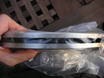

Das Datum steht im Klartext nicht drauf, aber eine Art Chargenbezeichnung wird da mit drin sein - ist eine Textar-Bremsscheibe.
Einer von mehreren ... wie Jurid, ATE und so, absolute Markenware.

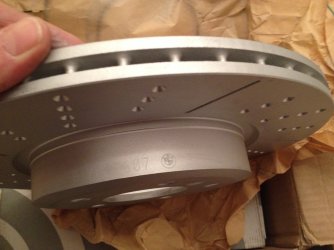

Teilweise macht BMW sich beim Teileverkauf nicht mal mehr die Arbeit die Kartons zu ändern :d
