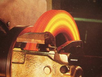

Zur Veranschaulichung, was Bremsen thermisch aushalten (müssen):
