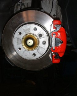

Hallo, auch wenn die Frage evtl. etwas eigen klingt, ist es möglich die Bremsscheibe zu reinigen dass sie wieder schön silbern glänzt und nicht rostbraun?
Ich möchte nämlich meine Bremssättel lackieren und würden in dem Schritt gerne auch den alten Glanz wieder herstellen (Beispiel siehe Photo)?

die reibfläche, der scheibe, kannst nicht behandeln bzw. das macht ja schon der bremsbelag ;)
was du machen kannst, ist den topf der scheibe erstmal mit ner bürste säubern, danach mit bremsenreiniger den restlichen staub entfernen und dann nimmst silbernen ofenrohrlack (der hält die temperaturen gut aus) und pinselst den topf an. der wird dir dann nie wieder rostig und erglänzt nach jedem waschen in strahlendem silber ;)
