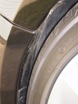

Kannst du ! Natürlich keinen Haarfön:b ,sondern einen Heißluftfön !
Auf dem Bild ist doch eindeutig zu sehen wo bearbeitet werden muß,das Rad federt praktisch nach vorn,dort mußt du Platz schaffen!
Hier noch ein Bild von mir!
