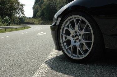

bei mir wird's dann jetzt die bbs Ch r mit 9,5x19et35
.....ich habe mich auch von dem csl Gedanken verabschiedet :(
ist mir doch zu kriminell an der HA. habe mal probeweise eine 9,5x19 mit et33 und einem 255/30/19 draufgesteckt....das war hart an der grenze.
Prima!
Na, da bin ich mal gespannt.....vorne ET32.....
Je nach Tiefgang wird es eng.........bei mir auch......musste ordentlich Platz schaffen!!
Prima!
Ich hatte/ I N X S hat im Moment 225/35/19 auf 8 x 19 ET27 Montiert..... geht mit leichten Modifikationen an VA sehr gut.
Na, weil der M doch eine andere Spurweite hat....und somit soll doch der CH-R Radsatz besser passen wie an den normalen....Z
3mm......weil das mein Rechner sagt....gegenüber deine/I N X S sein......
