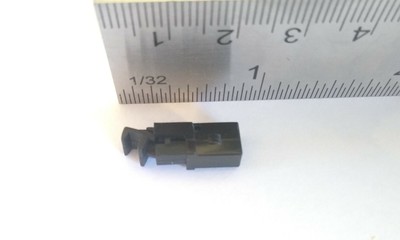

Die Schloss meiner Brillenablagefach ist seit jahren kaputt.
Der Preis für ein Ablagefach ist ja katapultiert.
Daher habe Ich seit lange nach einer lösung gesucht. Und vielleicht auch gefunden:
Heute bestellt. Wird hoffentlich nächste Woche ankommen.
Wird mal sehen, ob es passt :)
MfG aus Dänemark
Es hat geklappt :thumbsup:
Der kleine schloss ist gut angekommen - und auch montiert.
Um die Ablage raus zu nehmen habe Ich die hintere zapfen mittels eine Schraubenzieher leicht gebogen.
Ablage ist demontiert. Es ist möglich den alten Schloss von hinten raus zu drücken
Neuer Schloss ist montiert
Im loch fürs Ablagefach gibt es eine Metall rahmen. Wenn die Ablage montiert wird, ist es schwierig die rahmen nicht nach oben raus zu drücken. Um dies zu vermeiden, habe Ich gebogene papierclipse verwendet.
Nachher ist es einfach die clipse raus zu ziehen ;)
Um die Rahmen noch mehr zu entlasten (ist nur mit kleine gebogene zapfen im himmel fest gemacht), habe Ich Verriegelungsstifte als hebel verwendet.
Ablage vorsicht nach oben schieben. Zapfen am vordere rand im metall rahmen einrasten lassen. "Hebel" drücken und hintere rand nach oben schieben.
Verriegelungsstifte und clipse raus ziehen - fertig :thumbsup:
Jetzt gibt es nur die erneute Funktion des Ablages zu genießen 😎

das habe Ich befürchtet. Als Ich bestellt habe, gab es nicht viele zurück. Ich glaube der Verkäufer kriegt die Dinger von schlacht Fahrzeuge. Von welche weiß Ich leider nicht :thumbsdown:
Ich glaube, es gibt BMW modelle von etwa 2005 bis 2008, wo der kleine schloss auch verwendet ist.
Um den Schloss zu finden habe Ich auf ebay.co.uk volgendes gesucht:
BMW z4 Coupe [E86] Sunglasses Tray Clip
Wenn du glück hast, schreibt es bitte :thumbsup:
Link update.
Du kannst den Schloss hier finden:
Sehr schön! Ich habe das Problem zwar nicht, aber hier die Anzeige mal als Screenshot im Anhang für die Nachwelt.
Ebay User: dorset_flats
Laut Text kann er 5 Stück für 50 Pfund verkaufen.
"Can sell bulk (5 pcs for £50), contact me in private. "
Falls noch mehr das Problem haben, kann man sich ja zusammentun.
Bevor ich 1 für 30 kaufe, würde ich dann lieber 5 für 60 nehmen. :) :-)
