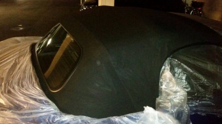

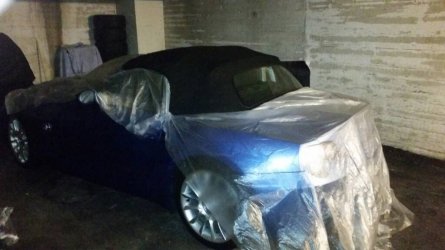

2. Mit Renovo Verdeckfarbe und guten und weichen Pinsel entlang der Stoffeillen gleichmäßig auftragen und gut trocknen lassen.
4. Sich über das Ergebnis freuen:D

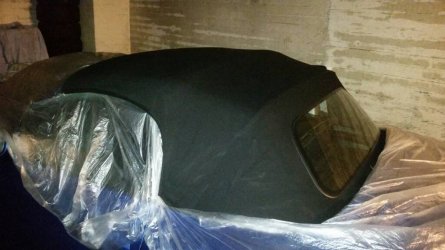

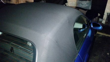

Vorher:

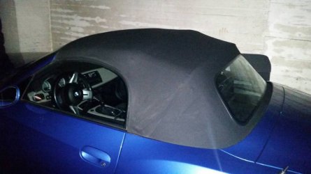

Nachher:
