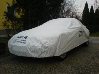

so, die fakten sind gesetzt.
die bedingungen waren denkbar ungünstig, aber ich musste alles heute erledigen.
die waschstrasse mit reduzierbarem oberen wasserdruck war geschlossen, so musste ich zu einer ganz primitiven :(.
dann hat es trotz mittagszeit zu nieseln begonnen :(.
ich habe auf der heimfahrt die heizung voll aufgedreht und zu hause das auto mit alten handtüchern schrittweise trockengewischt, bevor ich die plane aufgelegt habe.
marderring im motorraum, katzenstreu im fahrgastraum ("clever" ist billiger als aldi ;)), gang rein, handbremse gelöst, holz unter rad, batterie drangelassen (ich kann jederzeit aufladen).
siehe foto.
dazu muss ich sagen, dass die reifen kurz vor ende sind und der lack auch schon bessere zeiten gesehen hat.
im frühjahr werde ich berichten, ob er es überlebt hat.
input von eurer seite ist immer noch willkommen.
