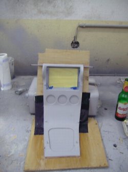

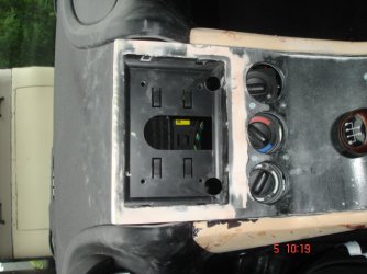

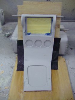

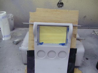

Damit Ihr mir auch gaubt dass ich net mehr am Spachteln bin hab ich grad mal nen paar Foto`s gemacht. Die beiden äußeren Wangen hab ich mit Carbon laminiert und die Konsole wie ich ja schon beschrieben mit aluminisiertem Glasfasergewebe. Aber schaut selbst.
Was das mit dem Handy angeht, ich wollte eigentlich nen Handy fest verbauen und wollte das deshalb per Datenkabel verbinden. Mic geht nur per USB, da ich 5.1 brauche.

so, nu mal ne frage von mir,... was ist am echtcarbon beschichten so schwierig? bei den wangen denke ich es ist die unflexibilität des Gewebes, jedoch ist auch das beschichten der mittelkonsole schwer? ist ja eigentlich eine einfach gekrümmte fläche. hab auch schonmal drüber nachgedacht das selbst zu machen, bloß ich weiß garnicht wie man da genau vorgeht. gewebe mit harz tränken, laminieren, sauber schleifen und lackieren. bzw muß man das polieren?
ist es vieleicht die schwierigkeit nen gleichmäßigen dickenauftrag hinzubekommen? also, was muß man beachten, wo wird es kritisch?
Gruß siefke
AW: CarPC im Z3 ! ! !
achso,... arbeitest du mit vakuumpumpe? da müßte es mit der sauberen oberfläche doch recht gut gehen oder?
Ich habe das ein paar mal mit Vakuum probiert, hatte dann aber immer wieder Probleme, daher habe ich die Teile jetzt ohne Vakuum laminiert, hat auch funktioniert, hat aber nen paar Versuche gebraucht.
genau das ist meine frage, warum hats paar versuche gedauert, wo hattes du so deine probleme, was ist der trick 17 damit es gut geht, was war bei den fehlversuchen, das es fehlversuche waren (z.B. unglatte oberfläche, das gewebe lag schräg, es ging nicht gut um radien....)
Also, ich habe zuerst eine Form gebaut und wollte das cabon direkt in der Form mittels vakuum laminieren, dabei hatte ich dann entweder das Problem dass ich das Gewebe nicht in die Radien gelegt bekommen habe bzw dass es sich arg verschoben hat oder das ich Luftblasen im Laminat hatte. Irgendetwas war immer. Also bin ich dazu übergegangen und habe die Konsole aus normalem Glasfasergewebe laminiert, und dann mit den aluminisiertem Gewebe überlaminiert. Da brauchte ich zwar auch mehr als einen versuch weil ich wieder Lufteinschlüsse hatte, aber es hat dann irgendwann geklappt.
Den Super trick 17 konnte ich bisher noch nicht finden, aber Trick 16 heist Geduld.
Bei den Beiden Wangen hat es dann übrigens auch auf anhieb geklappt, vieleicht lag das dann an der Übung.
Wenn du sowas vor hast würde ich dir auf jeden Fall dazu raten erstmal mit ganz normalen GF Gewebe zu Üben. Dann sparst du definitiv einiges, denn das Carbongewebe ist ja net ganz so günstig
Was die glatte Oberfläche angeht die erhälst du übrigens daduch das du das Laminat anschließend fein abschleifst und dann mit Klarlack lackierst, aber vorsichtig, eine angschliffene Faser und das Teil wandert wieder in den Müll.
Nicht dass ich das auch mal hatte;)
