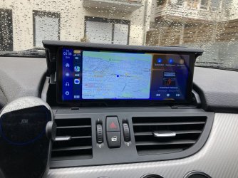

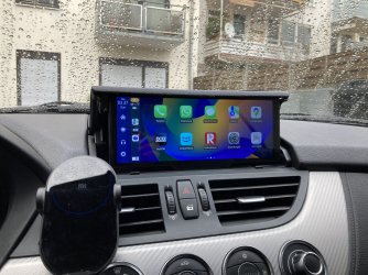

Inzwischen gibt es ja günstige Carplay / Android Auto Geräte zu kaufen.
Ich habe mir ein Podfofo für €86 bei Aliexpress besorgt. Bei Amazon ist es deutlich teurer.
Carplay / Android Auto wird ja von einigen Autoherstellern in neue Autos eingebaut.
Hierzu braucht man nur ein passendes iPhone oder Android Handy.
Ich habe nur ein iPhone aber bei Android ist es ähnlich.
Das Carplay Gerät wird mit dem Handy verbunden und zeigt die Carplayfähigen installierten Apps des Handys an.
In meinem Fall sind es die Navi Apps Google Maps und Apple Karten, Amazon Music, WhatsApp und Radio Apps.
Radio und andere Anwendungen gehen natürlich wie beim Handy auch aufs Datenvolumen.
Einbau:
Ich wollte es gerne im mittlerem Handschuhfach unterbringen.
Da das Display recht groß ist, musste ich im Deckel (innen) etwas Platz schaffen.
Weil vorher ich nicht genau nicht genau wusste ob alles passt, hatte ich mir zum basteln ein zweites Handschuhfach gebraucht besorgt.
Dies konnte ich dann unbesorgt bearbeiten.
Nach etwas Bastelei kann ich das Display einklappen und den Deckel schließen.
Den Audioausgang habe ich mit dem AUX Eingang vom Radio verbunden.
Vielleicht kann ja jemand die Infos gebrauchen.
Tommy

Also Fotos von Innen habe ich jetzt keine. Die wären auch nicht sehr ansehnlich, weil ich doch sehr "robust" ans Werk gegangen bin. Wie gesagt ich hatte mir zu Sicherheit ein zweites Fach besorgt, weil ich nicht wusste, ob alles passt. Jedenfalls muss oben im Deckel alles auf die Breite des Displays raus. Auch der Entriegelungsechanismus. Dann kann man die Abdeckung nach vorne wegziehen. Bei dem Display musste ich die Rückwand entfernen, die ist aber nur geklickt.
Man muss schon einiges rumbasteln, aber am Ende hat man das grösstmögliche Diesplay was geht.

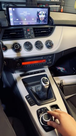

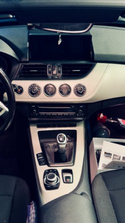

Ich hatte mir das Display von Ali eingebaut, nach Empfehlungen von Youtube. War wirklich einfach einzubauen. Hat alle Funktionen die man benötigt und die Bedienung der bereits vorhanden Möglichkeiten über Lenkrad und Radio Professional bleiben bestehen. Lediglich mit dem mitgeliefertem iDrive Controller bin ich nicht zufrieden. Er funktioniert einwandfrei, ist aber schlecht verarbeitet. Bei Interesse hätte ich mein Set abzugeben. Aktueller Neupreis bei Ali inkl. Zoll und Steuern 636,-

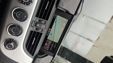

Grüße, hat dann jemand so ne mittelchinesiche android auto/carplay box selbst eingebaut?
2 fragen. Vom Platz her wo am besten hin bauen und wo greift man das Mikrofon ab?
Edit: hab alles gefunden. Funktioniert wunderbar.
