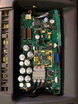

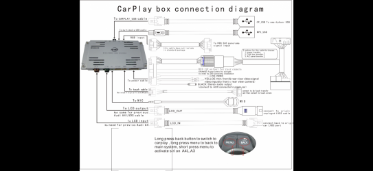

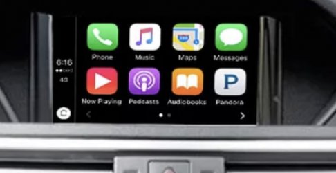

Ich bin derzeit mit einem chinesischen Hersteller, dessen Carplay System ich schon in einem Mercedes eingerüstet habe über die Entwicklung für den Z4 im Gespräch.
Das ganze wird an den CAN Bus angeschlossen und zwischen Bildschirm und Computer des Navi Professional verkabelt. Bedient wird über die regulären Bedienelemente. Rückfahrkamera ist damit auch möglich. Das IPhone wird über USB verbunden.
Bei entsprechender Nachfrage würden die das machen. Kosten ca. 350-400 Euro mit Versand.
Gäbe es hierzu noch andere Interessenten?

ein extra Modul braucht man nicht - das Ding ist ja quasi ein Android basierendes Videomodul, das die Schalter Inputs abgreift und den Bildschirm zwischen Carplay und MK umschaltet. Die Rechenleistung / GPS / Internet / Apps kommen dann ja vom iPhone. Lautsprecher werden angesteuert, Mikro ist extra. Damit bleiben alle originalen Funktionen des MK parallel erhalten, man fährt aber mit Google Maps / Spotify / Waze etc. Ungeschalten wird über einen definierten Button (zb lang Menü). Damit also deutlich besser als alle bisher versuchten Varianten mit Tablet, etc. und de facto Plug and play.
Momentan noch am Anfang, die nächsten Tage sollte ich mehr Infos über die technischen Details haben... und Ja, vermutlich sollte es auch problemlos auf die verwandten Baureihen passen.

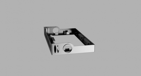

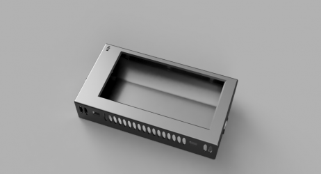

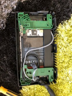

Hat etwas gedauert aber da ich selbst viele Stunden mit dem Suchen von Informationen zugebracht habe nun folgend die Ergebnisse meines Projekts.
Die Spiegelung hatte ich angedacht, habe aber kein Videomodul verbaut und hätte dann auch kein "Touch" gehabt. Einen "IDrive" Button zusätzlich zu verbauen ist mit Android sicher kein Problem. Am Display muss man während der Fahrt wenig machen außer vielleicht das Telefon abheben und auflegen, bzw. vor der Fahrt die Navi App füttern.
Ausgangssituation: Navigation Professional (Monitor)
Subjektiver Schwierigkeitsgrad: Hardware - niedrig, Software - mittel
Dauer: ca. 20-30 h
Kosten: ca. € 360
Ich habe mich zunächst für die Lösung mit gedrucktem Rahmen entschieden, die zu Beginn auch gut funktioniert hat. Im Frühjahr musste ich allerdings feststellen, dass der gedruckte Rahmen sich durch die Sonneneinstrahlung in Kombination mit der Belastung durch den Motor stark verformt hat. Als Konsequenz habe ich mir einen defekten Originalmonitor (€ 80) besorgt und mir diesen zurechtgefräst. Seither funktioniert alles einwandfrei. Die Lösung is reversibel (vorausgesetzt man behält einen Monitor im Originalzustand) und ohne Eingriff in den Fahrzeug-Kabelbaum.
Die endgültige und seit einem halben Jahr stabile Lösung ist also:
1. Xiaomi Mi Max 2 Smartphone (gebraucht € 100,-) mit Lineage OS (einfach über Google die aktuellste Version suchen)

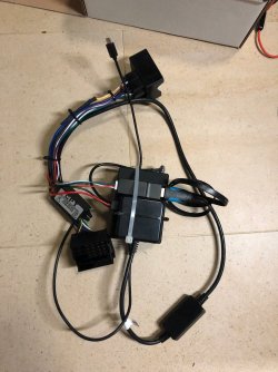

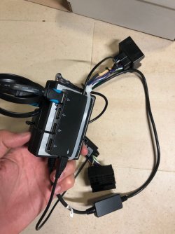

Verkabelung:
12. Digitaler CD-Wechsler als Basis für die Anschlüsse (€ 30)
13. Resler Interface (€ 30) mit dem Kabelbaum des digitalen CD-Wechslers verbinden (iBus)
14. 12V -> 5V Wandler (€ 2) mit dem Kabelbaum des digitalen CD-Wechslers verbinden (Zündung)
15. 4-fach OTG Micro USB Hub (€ 10) an den Wandler anschließen
16. CarPlay Adapter (€ 50) zwischen zweiten Port und USB Hub
17. iBus Interface mit einem kurzen USB Verlängerungskabel (€ 5) an den USB Hub anschließen und den digitalen CD-Wechsler im Auto zwischen Radio und Radiostecker stecken. Zugang am besten über die Blende unter den Lüftungsbedienelementen.
18. Dual USB Port (€ 5). Ausnehmung in die beschriebene Blende fräsen und dort einbauen. 1. Port an USB Hub abschließen
19. Telefontaugliches Mikrofon (€ 3) oben an der Lenksäule ankleben und durch durch leichtes Wegdrücken durch die Verkleidung rechts der Lenksäule in den Bereich hinter der Blende führen. (Vorsicht anderer Pinout als normale Mikrofone)

20. Monitor öffnen (Bei den Lüftungsschlitzen aufdrücken) und alle Teile ausbauen
21. Xiaomi hintere Abdeckung entfernen
21. Stege wegfräsen und für das Smartphone ohne Rahmen passend machen
22. USB-C OTG Eckadapter (€ 0,3 - Richtung Rückseite des Smartphones) selbst an ein Kabel löten (wenig Platz) und einen Micro USB Stecker (€ 0,3) an die andere Seite löten
23. Smartphone Audio Verlängerungskabel (€ 5) und selbst hergestelltes Kabel in das Smartphone stecken und in die vordere Monitorschale legen. Von hinten gesehen, müssen die Kabel nach links verlegt werden (siehe Bilder)
24. Plastik Zwischenlegen um das Smartphone in Position zu halten und mit den grünen Monitorhalterungen fixieren
25. Audio und USB-Kabel durch die Hülle des originalen Monitorkabels führen und ein paar cm vor dem Stecker aus dem Mantel kommen lassen
26. Platine des alten Monitors wieder Einbauen und rückseitige Schale anbringen
27. Monitor im Auto verbauen und wieder am Originalstecker anschließen
28. Micro USB Stecker mit dem Hub verbinden, Audioverlängerung an das Mikrofon anschließen
29. Bluetooth ODB2 Adapter (€ 3) in den ODB Stecker stecken.
30. Autoschlüssel für Strom am Radio drehen.
31. Monitor öffnet, Smartphone startet mit Logo.
32. Smartphone Bluetooth Verbindung zum Digitalen CD-Wechsler herstellen und im Equalizer als Standardausgang festlegen
33. Smartphone Bluetooth Verbindung zum ODB2 Interface herstellen
34. Auf dem Radio Bedienteil blind "Menü" drücken bis man auf CD ist
35. iBus App freischalten und Lenkradsteuerung aktivieren
36. App des Carplay Adapters installieren
Es empfiehlt sich die Hardwarebuttons des Smartphones nach dem Einbau zu deaktivieren. Sie sind nicht mehr sichtbar und können evtl. durch Spannungen im Rahmen versehentlich gedrückt werden. Das System startet selbstständig und fährt nach Abstellen des Fahrzeugs selbstständig herunter. Der Bildschirm öffnet und schließt entsprechend. Das System ist über das Lenkrad bedienbar (Song <>, Lautstärke +/-, Audio App Starten), der Rest über das Display. Carplay startet sobald das iPhone verbunden wird. Funktioniert bei mir alles sehr gut.
Der obige Prozess stellt mein Vorgehen dar und erhebt keine Anspruch auf Perfektion und Vollständigkeit. Jegliche Nachahmung findet auf eigene Verantwortung und ohne meine Haftung statt. Bei Fragen kann ich gerne noch Auskünfte geben.
