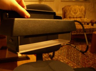

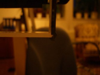

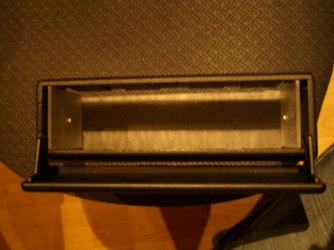

Das ist ganz simpel. Im prinzip sind das nur 7 Teile...
1x Plexiglasboden
2x Plexiglaswände
2x Schraube
2x Mutter
Ich habe die langen Seiten nicht mit Plexiglas verkleidet, weils nicht nötig ist. Die Seitenwangen der Aussparung in der Konsole machen ihren Job sehr gut :t
So hab ich im Fach auch noch massig Platz, z.B. für Sonnenbrille usw.
Die Maße sind folgende:
Seitenteile: 75 an 55mm
Boden: 210 an 60mm
Materialstärke: 3mm
Ich hab das Plexiglas dann noch mit nem feinen Schleifpapier bearbeitet, quasi "sattiniert" ;) so ist das nicht mehr so anfällig gegen Kratzer und es sieht vernünftig aus! (mein ich jedenfalls) Die Kanten hab ich natürlich auch bearbeitet damit es auch von oben gut aussieht.
Plexiglas gibts im Baumarkt und wird da meist als "Bastlerglas" gehandelt.
Wers net selbst machen will/kann dem kann ich das u.U. auch nachbauen.
Auf dem letzten Foto sieht man glaub ich ganz gut das die Bodenplatte zwischen Seitenteil und Seitenwand geklemmt ist. Ich hab sie deswegen nicht geklebt. Wenn man das Teil einbaut sitzt das schön stramm! Kein Kleber nötig :t
Viel Spass beim Basteln!

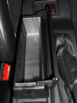

So jetzt auch noch fix ein Foto im eingebautem Zustand!
Übrigens: weswegen Plexiglas wird gleich sicher wer fragen, oder warum ichs nicht schwarz angesprüht hab... ganz einfach. Wegen der Beleuchtung :b
Werde das Fach mit 2 orangen LED's von unten beleuchten damit man auch im Dunkeln was sieht :)
