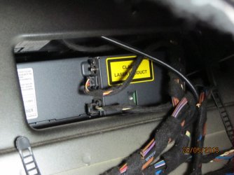

Hi Guido264,
ich habe das CP600 bei mir verbaut, beide Stecker dafür direkt hinten vom CD Wechsler abziehen (Steckerverriegelung vorher lösen) und an das CP600 anschließen. Du kannst das CP600 anstelle des Wechsler in den Schacht einbauen / einlegen (etwas aufwändiger), oder vom Kofferraum aus an der Rückwand (easy) befestigen.
Im Bild siehst Du beide Stecker, hier noch am CD Wechsler befestigt.
Gruß Jens

tara einen CP600:) :-), Danke Jens, hab ihn angeschlossen und es hat alles funktioniert, sogar die Lieder die ich in Itunes habe kann ich ohne Probleme rüber ziehen, war eine sehr gute Idee:t. Momentan habe ich ihn erstmal mit Klett-band festgemacht. Danke
Hi Guido264,
Gruß Jens

Moin Moin
Ich habe den Teppich im unteren Bereich abgezogen,dann mit den Händen gefühlt und die Stecker abgezogen.
Dann die für 2€ gekauften Stecker draufgepresst,;)war in 3 min erledigt.
