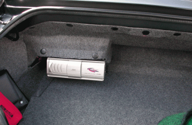

bei mir siehts jetzt so aus (siehe Bild): hab den BMW Wechsler raus und nen JVC rein :) die Halterung an die der Wechsler festgeschraubt ist, ist mit drei Schrauben befestigt (ich glaub du brauchst dafür nen zehner Schlüssel)
