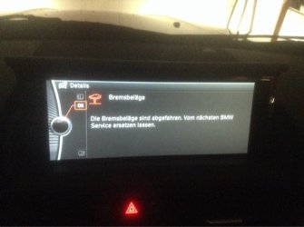

Ich habe jetzt ca. 35000km auf der Uhr und es erscheint jetzt im Check Control dass ich umgehend die Beläge wechseln soll (mit roter Hebebühne)
Wenn ich dann aber in den Servicebedarf schaue, dann steht da
33000km vordere Bremse
14000km hintere Bremse
Bei meinem letzten 35is wurde dann auch angezeigt, dass die hinteren Beläge auf 800km gefallen waren.
Ist das eigentlich normal, dass er im Service OK zeigt und gleichzeitig im check Control "Alarm"?
Blickkontrolle zeigt vorne noch ca 6mm und hinten so um 2-3mm
Vielen Dank

Das habe ich natürlich für morgen um 7 auf dem Zettel. Mir kommt es nur spanisch vor, dass einerseits Alarm angezeigt wird und andererseits "alles in Ordnung". Ich traue dem Alarm bei ca 3mm allerdings mehr...

Ich war heute Früh beim [emoji1] und man konnte es sich auch nicht erklären wie das zu Stande kommt. Na ja, jedenfalls haben sie sich gleich um die tatsächlich abgefahrenen Beläge gekümmert und ich hole ihn jetzt wieder ab. Der Preis ist allerdings happig. Man wollte zunächst fast 400€, aber mit etwas Handeln ging dann doch noch etwas - vor 2 Jahren waren es gerade mal 267€ beim Vorgänger...
