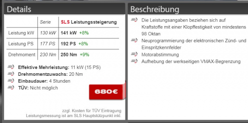

Hallo Leute!
Kann mir jemand unserer Experten mal eine ehrliche und fundierte Meinung zu so einem Angebot sagen? Im Forum selbst kann ich eigentlich nicht wirklich was dazu finden. Sollte ich was übersehen haben, dann sorry und man möge mich zum Thema führen.
Vielleicht gibt's noch andere Möglichkeiten wobei ich keine tausende Euro ausgeben möchte.
Und bitte bitte keine Empfehlungen a la kauf dir doch einen 2,5si od. 3,0si. Oder "warum hast du dir nicht gleich einen stärkeren Motor genommen" ? Ist mir alles bewusst und hat eigentlich den Hauptgrund, dass mein Zetti in allen Bereichen top ist außer, dass ich eben ein paar PS mehr nicht abgeneigt wäre. Oder anders gesagt, einen Zetti im Zustand sowie Ausstattung sowie KM-Leistung wie meinen werd ich hier in AUT sicher nicht so schnell finden. Ganz abgesehen davon, dass ich in Zeiten wie diesen für meinen Z das Geld welches ich mir vorstelle nur schwer bekommen würde.
Bin wie gesagt auch für andere Sachen offen.
Danke

Und @greb z: du zeigst ja da offensichtlich einen anderen Anbieter, der auf das selbe Ergebnis zum fast doppelten Preis kommt. Da hätten wir ja zBsp eine Diskussionsgrundlage über solche Tuninggeschichten: Wieso verlangt der soviel mehr, obwohl der von mir gepostete (österreichische) Anbieter auch seine Seriosität in den Vordergrund stellt?
Und @greb z: du zeigst ja da offensichtlich einen anderen Anbieter, der ....
Nein, es kam mir nicht auf den Preis darauf an sondern auf die Angabe TÜV Eintragung nicht möglich. Gleiches vermute ich bei anderen Anbietern ebenso.
SLS ist hier um die Ecke....
Der Leistungszuwachs liegt ja in der Größenordnung von nur 20-30PS. Vmax ca. +10-15km/h und Drehmoment irgendwo bei +30Nm.
Die Frage ist zumindest für mich: Wie und wo bewege ich mein Fahrzeug?
Klare Antwort für mich: Im Sommer zum Offenfahren im Geschwindigkeitsbereich von 50km/h bis 150km/h..
Da reichen mir die persönlich die 192PS. Ob nun 20-30PS mehr (oder weniger) würde an meiner Fahrgewohnheit nichts ändern.

Im Grunde ist die Sache gar nicht mal so schwierig.
Die Anbieter der Chip Geschichten geben hier nur ca. Geschichten an, die meisten werden die Maps gar nicht aufm Prüfstand abgefahren haben. Die Leistungszuwächse kann man daher aus grobe Dauemenpeilung betrachten.
Ist bei der Mini Fraktion auch immer ganz Lustig. Die meisten Anbieter haben vergleichbare Leistungszuwächse, nur einer (den es schon nicht mehr gibt) hatte immer mehr Leistung angegeben. Diese Motoren hatten diese aber gar nicht, oder starben im Laufe der Zeit an ihrer tollen Map.
Ob nun Legal oder illegal, muss jeder für sich selbst betrachten. Ich kann nur so viel dazu sagen, die wenigsten werden für diese wenig verbreitete Kombi der Fahrzeug Motorkombination ein Abgasgutachten in Auftrag gegeben haben.
Ich würde auch eher den Motor durch z.B. andere Saugbrücke auf die Leistung des 2.5si anheben. Der Teileaufwand ist hier gering, der teuerste Faktor ist hier halt der Arbeitslohn. Beim ausgebauten Motor baut man die in 15 Min ab, beim eingebauten Motor wird das was fummeliger.
Ich würde mal für den Umbau samt Softwareanpassung ca. 5 Std. annehmen.
Natürlich ist das Auto dann gebausowenig legal, als mit nem Chiptuning, einzig legal wäre er so wie er ist.
