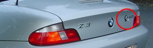

Hallo zusammen,
nun habe ich meinen Z3 doch schon seit April vergangenen JAhres, und konnte eine Saison bereits das Vergnügen haben. Nun in der Winterzeit steht mein saisonaler Z3 in der Garage und solangsam hege ich mehr un mehr die Gedanken an ihn! Daher habe ich mich jetzt nun auch endlich im Forum angemeldet.
Ich bin auf der Suche nach einem "Kofferraumöffnungsdruckknopfhelfer" bzw. auch erstmal auf der Suche nach der richtigen Bezeichnung! Da der Z3 nur mit einem "Kofferdeckelöffnungsdruckschloss" versehen wurde, aber leider nicht mit einer Aufziehhilfe, bin ich gerade am Suchen. Ich habe das Teil bei einigen Z3s schon gesehen. Bild im Anhang.
Kann mir einer sagen, wie das Teil heißt und wo man das bekommt?!
Egal ob verchromt oder schwarz...
Danke!

das ding nennt sich "öffnungshilfe heckklappe" hat die teilenummer "82 14 9 404 646" und ist nur in chrom erhältlich.

:d. Ich muss den Kofferraum aber bei mir immer so fest hochdrücken... Könnten evtl. noch die Dämpfer kaputt sein...?! Und es geht eben auch etwas schneller: Drücken und hochziehen (alles mit einer Hand) Gerade beim Einkaufen. Sonst immer mit einer Hand drücken, mit der anderen an die Unterkante vom Deckel und hoch.... naja.

oweia, weiß da jemand rat? Mein Z3 ist Bj 96 also VFL. Funktioniet das auch an dem "Senior"?
klar funktioniert das auch bei deinem senior.
einfach mit nem schälaufbohrer das loch bisschen grösser machen, entgraten, die so entstandene kante lackieren (das bitte gewissenhaft, also vorher entfetten und so, da sonst rost vorprogrammiert ist) und gut.
das haben viele vor dir schon gemacht :t

wichtig ist das lack drauf kommt. sonst fängt der Lack an zu rosten/blühen
geht auch beim VFL aber nicht Plug&Play
