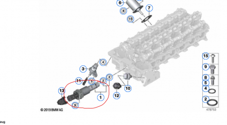

Ich vermute dass irgendwann etwas Dreck ins Öl gekommen ist und das Ventil nun blockiert. Zugegebenermaßen habe ich den Ölfilter zwei mal raus und wieder reingedreht bei der Reparatur ohne was zu ersetzen. Der Ölfilter ist aus Mai, etwa 4000km alt. Aber theoretisch ja ein Einwegartikel… eventuell war hier meine Nachlässigkeit die Fehlerquelle.
Mein aktueller Plan ist, die Vanos Ventile zu reinigen und die beiden O Ringe zu ersetzen und einen neuen Ölfilter inklusive Dichtung verbauen. Fehlercode löschen anmachen und hoffen.

Ich würde die Ventile reinigen, Ölwechsel inkl. Filter und (ggfs. jemanden mit) INPA besorgen, um Soll- und Iststellung der Vanos abzugleichen. Damit kannst du auch testen ob die Vanos überhaupt noch was tut.
Allerdings sollte die Vanosstellung ohne Öldruck schon leerlauftauglich sein, deswegen ja auch die Feder in der Vanos.
Ansonsten würde der Motor ja immer ewig orgeln, bis der Öldruck ausreicht um die Vanos zu verstellen...
Wenn ich so drüber nachdenke, spricht die Tatsache, dass er im Video schnell anspringt und erst danach unrund läuft, eher für ein hängendes Ventil, als für eine hängende Vanos selbst...
Ich glaube da brauche ich gerade etwas Erklärungshilfe... ich dachte die Vanos Ventile sind hier. Wo ist also nun der Unterschied zwischen hängendes Ventil und hängendem Vanos?
