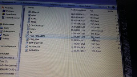

Habe die alte .MAN -Datei gelöscht
Die geänderte .TRC-Datei umbenannt in FSW_PSW.MAN
der "Typ" der Datei ändert sich jedoch nicht in "MAN-Datei" sondern bleibt eine "TRC-Datei"
Weiß hier jemand woran es liegt?

Hi,
liegt wahrscheinlich an den Einstellungen in deinem Windows Explorer. Geh mal oben am Rand des Fensters die Menüpunkte durch, da gibt's irgendwo den Punkt "Orderneroptionen" da sollte sich nen kleines Fenster öffnen. Da musst du dann die Einstellung "Dateiendung bei ... Ausblenden" (genaue Formulierung weiß ich nicht auswendig) suchen. Das so einstellen, dass die Dateiendungen angezeigt werden, dann kannst du die auch ändern. Wenn beim umbenennen ne Fehlermeldung kommt, dass die Datei unbrauchbar werden könnte, lass dich nicht irritieren, das ist ganz normal.
Gruß Karl
Edit: Konnte dein Bild jetzt öffnen. Wenn meine Beschreibung verständlich ist sollte es danach gehen. Das Problem ist, dass die Dateiendungen bei dir nicht angezeigt werden, deswegen kannst du die beim umbenennen nicht ändern. Wenn du die oben beschriebenen Schritte richtig befolgst sollte sie "xyz.man.trc" heißen. Da dann einfach das .trc wegmachen und fertig

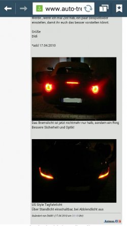

Wo wir gerade beim Thema sind..
Will das hier mal in live sehen..
Standlicht in US Style..
Weiß jemand wie die Abkürzung dafür im Steuergerät lautet?

sollte das nicht im LSZ bzw. ALSZ (Lichtschaltzentrum) enthalten sein. Es gibt dann US-Tagfahrlicht, US-Sidemarker und beim VFL noch Ring/Donut zu codieren.

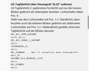

welcher genaue befehl wird für die Sidemarkes im ALSZ codiert, zwiki will grad nicht so recht?!
und ohne das die w5w ( VFL Standlicht ) mitleuchtet, einzig und allein die blinker im scheinwerfer
Einzig und allein der komplette blinker geht meines Wissens nach nicht..der innere teil des blinkers funktioniert separat mit der Zündung. ..bei schalten auf Standlicht, leuchtet der äußere teil der blinker nur in Verbindung mit dem standlicht.

betrachtet man aber das bild oben ist der komplette blinker vorne an ( US-Style) aber das Standlicht ist tod. ?!
Schon richtig..aber funktionieren tut es leider noch nicht..wenn du herausfindest wie, Dan sag bitte bescheid:)
