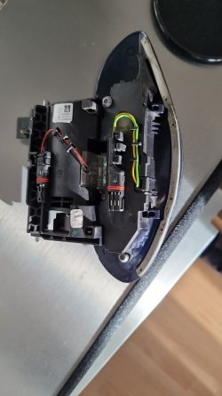

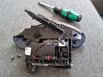

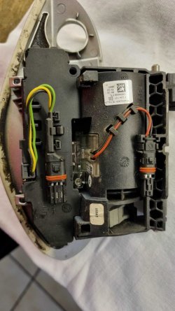

So sieht ein rechter ausgebauter Türgriff aus, aber so wie ich das sehe ist da nicht viel mit reparieren löten, da alles verklebt bzw. Mit einer dichtmasse bei Produktion wasserdicht verschlossen.

Ja, ich denke auch da ist leider nicht viel mit Reparieren oder tauschen von Einzelteilen :thumbsdown:
Alles vergossen, man kommt leider an nichts mehr ran, allerdings müssen die Griffe ja auch Wasserdicht sein.
Habe mir erst überlegt gebrauchte Türgriffe zu kaufen, aber wenn die alle so nach ca. 10 Jahren kaputt gehen...
