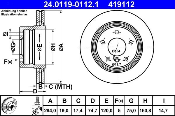

Hier die Bremsscheibe eines E85 3.0i:
thumb
Man achte auf das Maß "D" Topftiefe und das Maß "H" Durchmesser Handbremse
Hier nun einen Bremsscheibe HA E46 330i
Die Topftiefe ist um fast 15mm unterschiedlich und der Durchmesser der Handbremse ist um 25mm unterschiedlich.
Es handelt sich um eine komplett andere Handbremse. Mit anderem Ankerblech kann nicht einmal garantiert werden dass die Beläge innerhalb der Scheibe da laufen wo sie sollen weil eben die Topftiefe ganz anders ist.
Das Ankerblech zu tauschen ohne die Nabe auszubauen halte ich für nicht machbar, aber das ist ja erst die nächste Baustelle.
Woher ich das wissen mit der Distanzscheibe nehme? Ich habe die Anlage selbst vermessen weil ich auf PB an der HA umgebaut habe. Die Distanzscheibe hat weniger als 2mm, könnte also beim Schwimmsattel vernachlässigbar sein außer der Halter bietet nicht genügend Toleranz, dann wirds nix ohne diese Scheibe.
