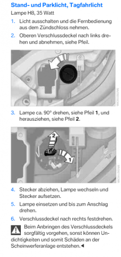

ich habe hier schon viel gelesen über den Umbau der Leuchtmittel auf LED in weiß für die Angle Eyes.
Was ich in Netz nicht gefunden habe ist eine Umbauanleitung.
Ich habe hier Philips W5W-LED Ultinon Pro6000.
Rein von der Bauform und den Anschlüssen vermute ich, das passt nicht.
Aber leider habe ich keine Zeichnung gefunden aus der ersichtlich ist wo sich die Leuchtmittel für die Corona Ringe befinden. Noch wie diese getauscht werden. Hat jemand einen Tipp wo ich eine Anleitung finden kann?
Gruß und danke, Ralf.

Die passen nicht so ganz…Ich habe nach Seitronicfehlversuchen (da gehen die LEDs gerne mal einzeln über den Jordan) jetzt leicht illegale H8 drin, steht im entsprechenden Thread. Die sind haltbar und relativ hübsch und man sieht nicht mal was Verbotenes wie Kühlkörper oder Kabelsalat, wenn man den Deckel aufmacht.
Ich habe die originale H8 Birne vor 3 Tagen bei mir (auch zum ersten Mal) ausgebaut.
Was ich bei der Anleitung anmerken würde:
4. Zuerst den Stecker abziehen
3. Dann die Lampe (von oben betrachtet) von 12 Uhr auf 3 bzw. 9 Uhr drehen. Das ging bei mir relativ schwer.
Das sollte doch funktionieren?
Ja. Zumindest, bis sie entweder selber sterben oder den Scheinwerfer grillen. 60W haben sie nur theoretisch und das auch nur bei 30V Eingang. Bei 12 halt 40% davon.
