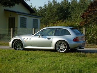

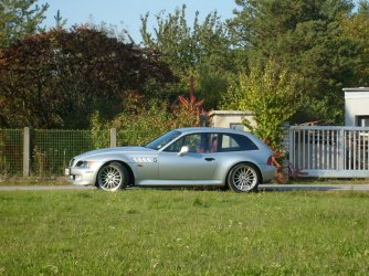

Haste mal ein Bild wie er momentan dasteht?
AW: Coupe hinten zu tief
Bilder sind nicht optimal (hab grad keine anderen), Lenkeinschlag vertuscht das ganze ein bißchen.
Im Fahrbetrieb wird das ganze dann natürlich noch verstärkt.b:

Hinten höher und gut is, würde ich meinen.
Weil wenn Du vorne tiefer gehst wirds für die Alltagstauglichkeit schlechter aussehn. Aber das sieht jeder anders.
Hier mal der Vergleich ohne und mit 22mm Gummis hinten. Vorne kam er auch noch ca. 3-4mm höher durch Einbau der M-Domlager und einer Domverstärkerungsplatte

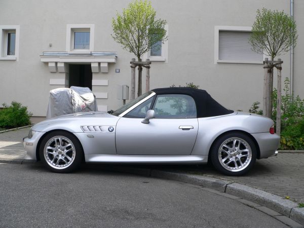

Hinten höhergelegt mittels Bordsteinkante.
Guter Trick :t
http://www.zroadster.com/galerie/data/2/medium/Z3ronal_001.jpg
