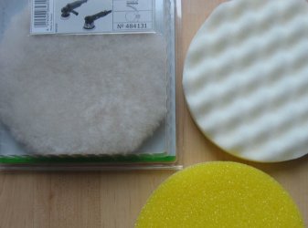

Zum Polieren mit der roten Petzoldts-Paste verwende ich einen *groben Polieraufsatz* (ähnliche Beschaffenheit wie ein Insektenschwamm). Für die anderen 2 Pasten verwende ich eine *feine Waffelscheibe*,für das Cleaner Fluid medium eine *Lammfellscheibe*,(für jeden Durchgang immer eine andere, neu ausgewaschene Scheibe), das normale Cleaner Fluid wird mit einem Tuch mit der Hand aufgetragen, das Wachs wird erst portionsweise in der Hand geschmolzen und dünn (!) aufgetragen.

P.S.: Anbei ein Bild von den Polierteller, gelb=grob, Waffelscheibe aus Schaumstoff, Lammfell

Das gelbe hätt ich mir auch fast gekauft, aber da hab ich mir gedacht das ist viel zu grob!
