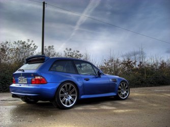

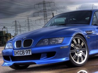

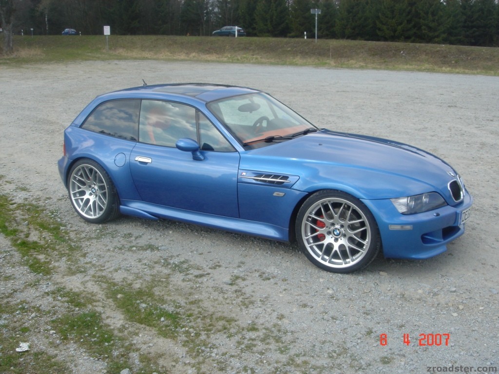

Welche et haben die? Ist das et27 bei 8x19 und et47 bei 9,5x19 wie die Styling 67? Dann passen Sie vorne mit 225/40 und hinten mit 255/35 in Verbindung mit 20mm Distanzscheiben vorne und hinten ganz gut. So waren sie bei mir drauf als ich mein M Coupe gekauft habe.

Die genauen Maße wären
8,5x19 ET 44 mit 225/35 ZR19
Nr. 2282650
9,5x19 ET 27 mit 255/30 ZR 19
Nr. 2282999
