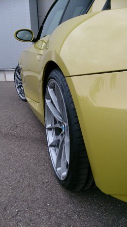

@Mrsnoxx
Hi!
Hast du evtl. ein Foto davon? Am besten eines, auf dem zu erkennen ist, wie sich der Reifen auf der hinteren Felge zieht! :-)
Vielen Dank und LG

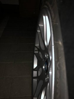

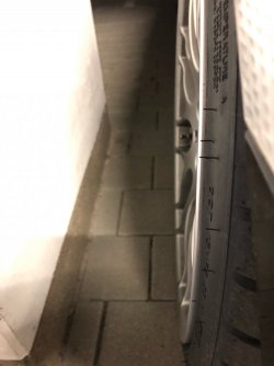

Kann ich die tage mal machen. Generell schließt der Reifen hinten ziemlich bündig. Mit Felgenschutz ist da nicht viel. Vorne schaut das Felgenhorn noch etwas deutlicher hervor.
Edit: Anbei die Bilder
Vorne:
Hinten:

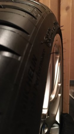

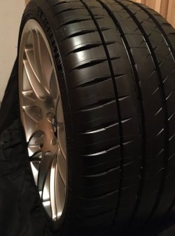

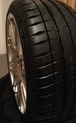

also das sind die 235/265er Hankook S1 EVO2...
Man kann erkennen, das selbst damit kein Felgenschutz gegeben ist:
Ich geh jetzt mal in den Keller und fotografiere euch die 225/255er Michelin PS4S auf dieser Felge...
Jack Blues
Rennlizenz erhalten
Mitglied seit
17 Juli 2012
Standort
Wuppertal
BMW Z4 e85 roadster 3,0i
STP2
Mitglied seit
7 Oktober 2017
Michelin PS4S
225/35/19
255/30/19
225/35/19
255/30/19
Aus meiner Sicht passen die Michelin fast perfekt. Wobei der Hinterreifen in 255/30/19 die Felge sogar noch etwas besser schützt und die Flanke auch minimal steiler steht.
Der Vorderreifen in 225/35/19 hat eine leicht flachere Flanke, dafür ist der Flankenschutz etwas breiter. In Summe steht der Gummi aber trotzdem etwas weniger über die Felge hinaus, als an der hinteren Felge.
Beide Reifen schützen das Felgenhorn aber effektiv vor Steinschlägen! Auch kann man die Räder durchaus stapeln, weil der Reifen die Felge schützt. Das stapeln war beim Hankook schon ein Thema...
Und meine Aussage zum Hankook gilt bei 235/265. Von 225/255 möchte ich gar nicht reden...
PS: Den Hankook müsste man eigentlich als 245/275 nehmen, damit er ähnlich breit wird wie der Michelin in 225/255...

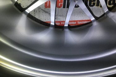

Ich bin ein kleines bisschen pingelig bei meinen Autosachen (vor allem beim Z4)... Aber eigentlich auch nur ein ganz kleines bisschen pingelig! 😂
Die Felge von Innen, nach der jährlichen Aufbereitung:
PS: die VMR-Felgen haben eine ziemlich gute Lackqualität (Dicke). Kein Vergleich zum Beispiel zu den Minderleistern von Diewe.
Da ist der Lack auf dem Felgenbett viel dünner und verträgt keine Reinigung/Politur.

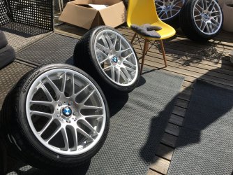

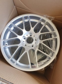

Jetzt bin ich wohl der mit den saubersten VMR hier :D
Wurden heute geliefert, Perfekt verpackt und genau 5 Tage nachdem ich bezahlt hatte so wie mir das auch auf Anfrage mitgeteilt wurde :thumbsup:
Und sie sind wirklich leicht, hatte letztens die BMW M403 in 19 Zoll von meinem F31 ohne Reifen transportiert, da ist schon ein merklicher Gewichtsunterschied.

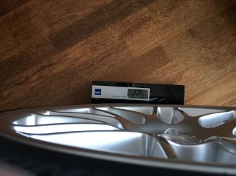

Was wiegen die nochmal?
Genau, bitte mal wiegen :)
