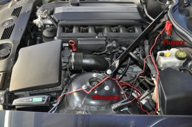

An der Karosserie gibt es nur einen vernünftigen Punkt, den findest Du im Motorraum. Wenn du in der Nähe der Batterie laden willst nimmst Du natürlich die Pole der Batterie, ansonsten die beiden Stellen im Motorraum .

Ich hatte doch geschrieben das egal sei wo angeschlossen wird.
Wenn + und - vertauscht schaltet Ctek ab,wenn - an Batterie is egal,wenn - an Karosse is auch egal.
Schon mal mit Bedienungsanleitung versucht,da steht es auch beschrieben.
Ja,der Anschlußpunkt ist mit Fremdstarthilfe gleichzusetzen,um der nächsten Frage fals die Bedienungsanleitung gelesen wird vorzugreifen.

Öffnet ihr beim Laden der Batterie über die Anschlüsse im Motorraum den Kofferraum also das die Batterie frei liegt wegen eventuell austretender Gase?
Nö, mach ich nicht. Auch nicht wenn der Zetti übern Winter 2 Monate u. länger an der Erhaltungsladung ist.
Ich auch nicht... der weisse graue Schlauch ist die be-Entlüftung und führt Gase ab.
Batterie wird beim fahren auch geladen, da mache ich die Klappe auch nicht auf...
Ladeströme der Geräte ist gering. Anders sieht es bei einem Werkstatt gerät aus...
Ja stimmt den Schlauch gibt es ja auch noch. Habe nur gefragt, da ich mir ein Ladegerät gekauft habe und da steht das in der Anleitung wegen den Gasen. Hatte früher nur Autos bei denen die Batterie im Motorraum war, da erübrigt sich das ja sowieso.
Wie schließt ihr das CTEK bei einer Erhaltungsladung an: an den Anschlüssen im Motorraum oder direkt an den Batterie im Kofferraum?
Die dritte Variante (Batterie ausbauen und anschließen) lasse ich mal weg...
Danke für eure Antworten.
Wenn du das Ladegerät hast müsste doch auch dieser Ctek Stecker (https://www.amazon.de/CTEK-Comfort-...=9044001&hvtargid=pla-439505124126)beiliegen? Dann muss man nur einmal 2 kleine Klemmen unter den Muttern an den Polen befestigen und kann dann das Ctek einfach mit nem Stecker plug and play ans Ladegerät hängen.
Vorsicht damit bei Fahrzeugen mit Lademanagement, so verfälscht ihr die Ladebilanz, da der Ladestrom nicht vom Lademanagement erfasst werden kann, wenn man das Ladegerät direkt an die Batterie klemmt. Ergo denkt das Auto die Batterie wäre leerer als sie ist. Deshalb sollte/muss der Batteriewechsel bei entsprechenden Fahrzeugen auch über einen Tester registriert werden und die neue Batterie sollte vorher voll geladen werden. So wird das Lademanagement auf 100% state of charge (um es im Elektroauto Jargon zu sagen :d ), sprich Batterie voll gesetzt und bilanziert dann über einen Stromsensor die entnommene und hinein geladene Energie.
Deshalb im Zweifel immer im Fahrzeughandbuch nachsehen. Mit den üblichen Starthilfe Stützpunkten macht man selten etwas falsch bei Fahrzeugen wo die Batterie nicht im Motorraum sitzt. Und falls jetzt Einwände kommen von wegen "Ich registriere den Batteriewechsel nie und/oder lade immer direkt an der Batterie und es gab nie Probleme.", ja das mag richtig sein, zeugt von einer gewissen Fehlertoleranz des Systems. Aber nur weil etwas funktioniert, muss es nicht richtig sein. ;)
