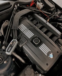

Grüße euch hab mein Ctek Ladegerät vorn im Motorraum angeschlossen
Habe auf Schneeflocke gestellt vor 14Tagen heute nachgeschaut 1.5 Balken ohne Veränderung.
Mach ich da einen Fehler ?

Warum nimmst nicht den originalen Massepunkt , im Bild unten ?

Ok also anderen Massenpunkt suchen? Ok

Die Dämpfermutter ist quasi durch ihre Lage und Funktion isoliert und fast ohne Kontakt zum Blechkleid.

Auch ist Dein gewählter Massepunkt, wie hier bereits mehrfach beschrieben, ungeeignet.

Nach allem was ich hier gesehen und gelesen habe, schließe ich mich der Theorie vom falschen Massepunkt an. Das ist eine 1 Jahr alte Batterie, meine ist 8 Jahre alt und nach 3 Monaten Stand auch nicht tiefentladen gewesen.
