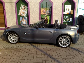

am 25.06. war´s dann endlich soweit:).... 3,0 si in stratus grau:t..... auch wenn er noch einzufahren ist, macht jetzt schon ungeheuren spaß.... (aber auch mein alter 2,2i hat mich nie enttäuscht, will sagen: an alle zetti eigner, herzlichen glückwunsch zu diesem meisterstück).
Bin nur noch nicht 100% glücklich mit den Felgen.....&:
Hab ne neue Felge im Netz gefunden:
SAT elegante nero in 19" mit 8,5 zoll und 225 / 35 vorne und 9,5 Zoll und 255 / 30 hinten, soll ohne Karosseriearbeiten gehen......
Frage an die Experten:
Hebt sich das Fahrzeug durch die größere Felge oder wird das durch die Reifenkombi ausgeglichen....

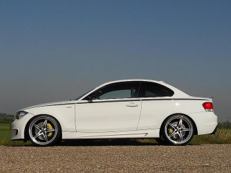

Kann mir vielleicht jemand die Felgen computertechnisch dadrunter basteln? Foto beim 123d coupe anbei....

Die andern Felgen find ich schick, die Größe sollte problemlos passen (eine ET von 35 oder größer mal vorasgesetzt).
Höher wird der Wagen nicht wirklich, da der Radumfang durch andere Reifendimensionen annähernd identisch bleibt, allerdings wirkt er bei Standardfahrwerk optisch höher. Dieser Effekt entsteht, da der Reifenanteil am Gesamtrad sinkt, sprich man sieht weniger Schwarz und der Abstand vom Reifen zur Kotflügelkante wirkt größer.
Ich persönlich mag die 19er daher meist nur in Verbindung mit einer Tieferlegung leiden, kommt aber auch ein bißchen auf die Felge an.

Ich fahre auch 8,5 und 9,5x19 mit der selben Reifenkombi. Hinten habe ich eine ET 32, was lt. Gutachten problemlos sein sollte - war es aber nicht, musste leicht bördeln.

Der Durchmesser eines 19' Rades mit Reifen ist im Vergleich zu einem 18' Rad mit ansonsten gleichen Dimensionen (Sprich: beide 255/35) größer. Sprich, das Auto müsste auch höher stehen. Die genauen Unterschiede in der Größe kannst du ja bei einem der zahlreichen Umfangsrechner rausfinden.
AW: Da ist er.... und direkt ne Frage zu 19"
Beim Wechsel von 255/35R18 zu 255/30R19
liegt der statische Höhenunterschied bei 3mm…..
Ich denke mal das ist optisch zu vernachlässigen… :)

Ich hab noch mal geguckt, die Felgen gibt´s mit ET 35/45, sowohl für die 8,5 als auch für die 9,5 Zoll.... was auch immer das heißen mag.... würde das dann evtl. eher passen? ....gebördelt wird nämlich nix .....

Also mit ET 45 liegst du absolut auf der sicheren Seite, da schleift nix. Bei Et 35 und Serienfahrwerk müsste das auch noch hinhauen, mit Tieferlegung wirds da dann schon eng. Aber wenns schleift, ist das eh nur Kunststoff, und der ist irgendwann weg... :M

Die ET45 könnte aber mir 9,5x19 innen knapp werden.

Ich fahre ebenfalls 8,5 und 9,5x19" ET35 in Verbindung mit Eibach Federn -30 mm. Da brauchst Du nichts bördeln. Der Z4 FL kommt ohne Tieferlegung eh wie ein SUV daher.
Bilder kannst Du in meinem Profil ansehen.

...und darum machs genau wie Purzel geschrieben hat und nimm hinten die ET 35 hinten und nen 255er Reifen. Fährt sich gut und schaut auch so aus.
