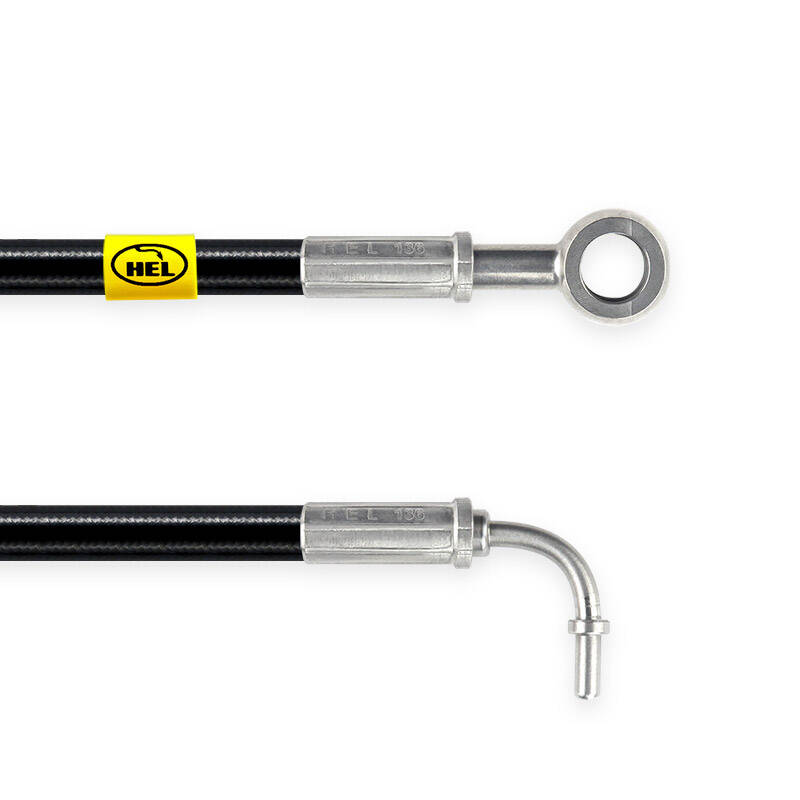

Bei BMW ist es immer ein Doppelpack. Da kosten beide 193€ abzüglich Forumsrabatt. Wenn man jetzt wirklich nur eine braucht, dann ist HEL ca. 5 Euro billiger.
Wenn ich aber eh schon am Druckzylinder dran bin, warum nicht gleich beide Leitung erneuern. Nicht das aus irgendwelchen Gründen die andere Leitung auch bald mal kaputt geht....
