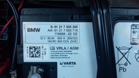

original war bei mir diese da drin, ich habe vor kurzem brav diese wieder geordert (nicht bei BMW, aber halt Varta AGM mit 70Ah), einbauen lassen und dem Batteriemanagement sagen lassen, dass die Batterie jetzt NEU gekommen ist. Dann werden angelblich Ladeparameter automatisch angepasst

Ja, deshalb überlegte ich ja, ob ich es wieder in Ordnung bringe, und eine 70Ah AGM einbaue :-)
